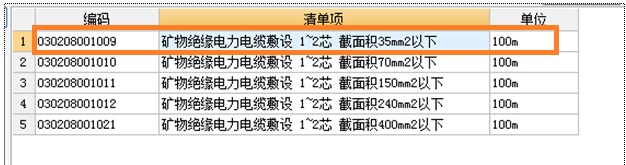

    BTTVZ-5*6 是套下面那個定額啊?是電力電纜還是礦物絕緣電纜? 但是套礦物絕緣電纜 那上面寫著1~2芯 還是說礦物絕緣電纜就套電力電纜?
    定額
    電力電纜
    看一下你們當地定額說明,如果無特殊說明或規定,可以套電力電纜,更換主材即可。另外我們陜西定額規定“”截面在6mm2以下的電力電纜敷設和電纜頭制作安裝執行六芯以下控制電纜的項目,你們如果有此規定,就應執行控制電纜,如果沒有,就套電力電纜。
    2015-09-02 11:11:49
  • BTTVZ-5*6 應該套電力電纜項【因為此礦物絕緣電纜是5芯不符合】;礦物絕緣電纜 那上面寫著1~2芯是指電纜芯數1~2芯時符合,所以應套電力電纜項。
    2015-09-02 11:07:16
  • 套礦物電纜35mm2以內的,電纜芯數乘以系數;
    2015-09-02 11:10:01
