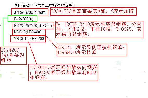

  • 請問平面表示法中基礎梁的表示:,Y后面表示什么
    YC12@400,A8@300. Y表示的是什么?大多數人說是加腋部分的配筋,但是圖中沒有條形基礎的分布筋和受力筋,Y后面表示的難道不是受力筋和分布筋嗎?要是只是加腋部分的配筋,條形基礎的分布筋和受力筋有是什么?
    基礎梁
    條形基礎
    你好:YC12@400,A8@300. Y表示的是什么?是基礎梁的翼板。YC12@400A8@300就是條基的受力筋和分布筋。

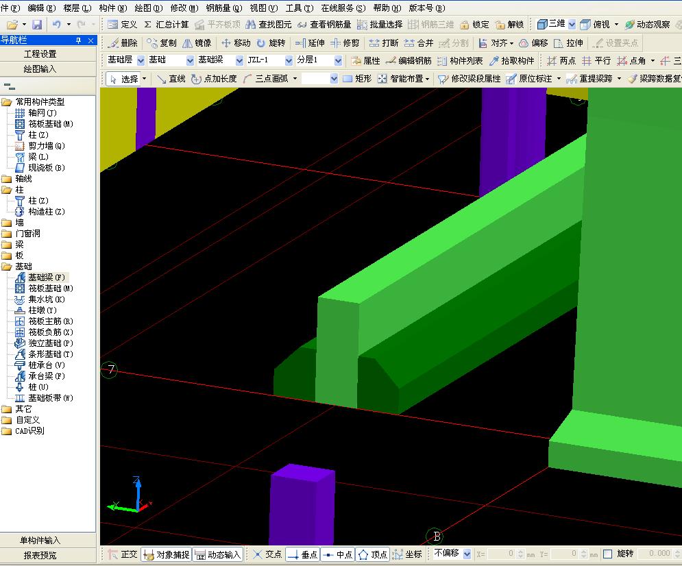

    軟件里分別定義條基和基礎梁就可以處理。
    廣聯達服務新干線
    2015-08-19 18:24:51
  • 答:這是基礎梁與條形基礎的組合構件。用兩種構件定義并布置。Y是加腋,即條基。
