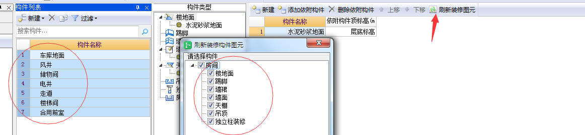

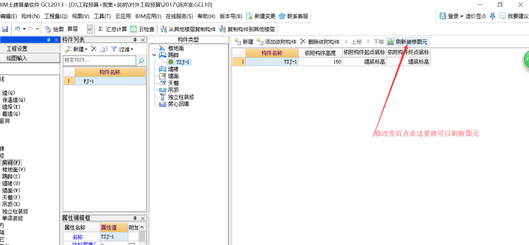

  • 不需要重新布置房間,見圖增減

  • 刷新即可,可以都選上刷新
    2017-12-26 13:52:08
  • 房間定義界面--刷新裝修圖元
    2017-12-26 14:18:51
  • 刷新裝修圖元
    2017-12-26 14:40:15
