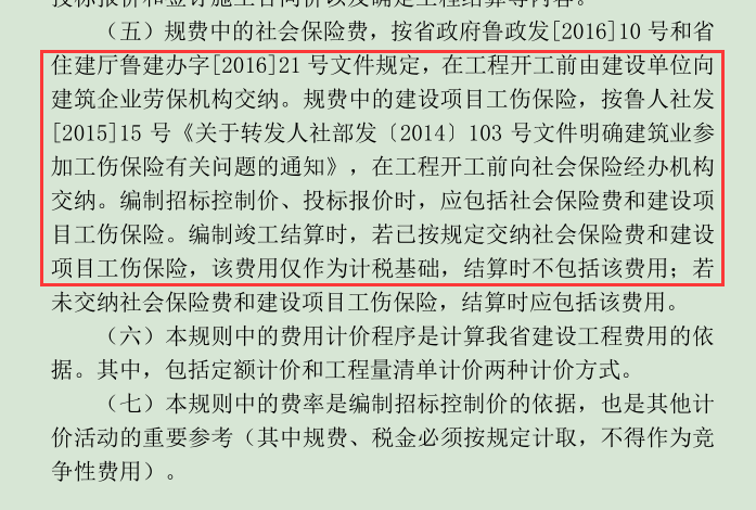

  • 山東省建設(shè)項(xiàng)目的社會(huì)保險(xiǎn)費(fèi)在結(jié)算的時(shí)候要不要計(jì)取?
        除了工程總包之外,可能有甲方其他指定的分包,對(duì)于其他的分包結(jié)算時(shí)候要不要取社會(huì)保險(xiǎn)費(fèi)?計(jì)取
    補(bǔ)充問題:    這個(gè)平臺(tái)回答的正確性讓人堪憂啊 到處灌水
我來(lái)答 收藏  舉報(bào)
全部回答 (6) 首答僅用{{minutesHtml}}
    還有,山東省這兩個(gè)文件的出臺(tái)就了為了防止建設(shè)單位不繳納社保費(fèi)的。工程竣工結(jié)束之后施工單位可以到當(dāng)?shù)亟ㄔO(shè)主管相關(guān)部門去領(lǐng)這筆錢的。分包單位也可以領(lǐng)的。前提是必須是合法分包,手續(xù)齊全的。
    2017-12-14 19:48:02
  • 按雙方簽訂合同辦理
    2017-12-14 14:04:50
  • 根據(jù)分包合同約定,是包清工還是按中標(biāo)價(jià)結(jié)算提取管理費(fèi),
    2017-12-14 15:20:15
  • 如果工程是合法取得施工許可證,一般是不能計(jì)取這個(gè)費(fèi)用的。原因:建設(shè)單位辦理施工許可證之前必須要繳納社保費(fèi)。如果是其它情況,建設(shè)單位沒有交這個(gè)費(fèi)用,施工單位是可以計(jì)算這個(gè)費(fèi)用的。建設(shè)單位如果不給,很簡(jiǎn)單,到當(dāng)?shù)亟ü芴幰粓?bào)。。。。嘻嘻
    2017-12-14 19:43:39
  • 建議仔細(xì)查看其中涉及的文件,其中只是明確建筑企業(yè)養(yǎng)老保障金由建設(shè)單位繳納而不是社保,養(yǎng)老保障金是社保的組價(jià)部分。
    2025-03-24 16:54:12
