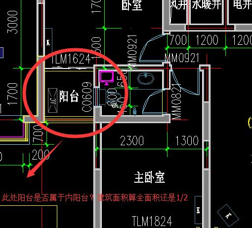

    1、請問小陽臺的建筑面積是否按1/2計入?該小陽臺底部與樓面在一個標高上樓面標高
    這個應該是計算全面積的,你看一下建筑面積計算規則,利用主體結構的陽臺是計算全面積的,你這個不是懸挑的,是在主體里的,是算全面積的,不按一半算

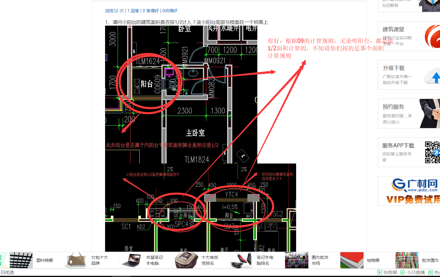

    不好意思,我開始只看到第一張圖,第一張圖是按全面積算,后面兩張按一半算
    2017-12-07 15:41:17

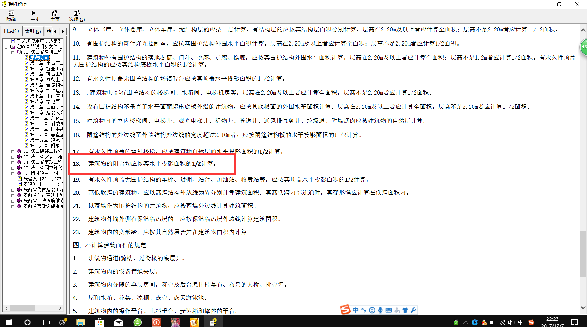

  • 你好,陽臺都是按1/2面積計算的答疑解惑廣聯達服務新干線
