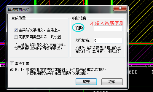

    你好:設置時不輸入吊筋的信息就不會計算吊筋了
    只輸入附加箍筋的根數

  • 原位標注識別時相應跨中輸入,或者用工具欄上的自動設置,計算的結果是一樣的。

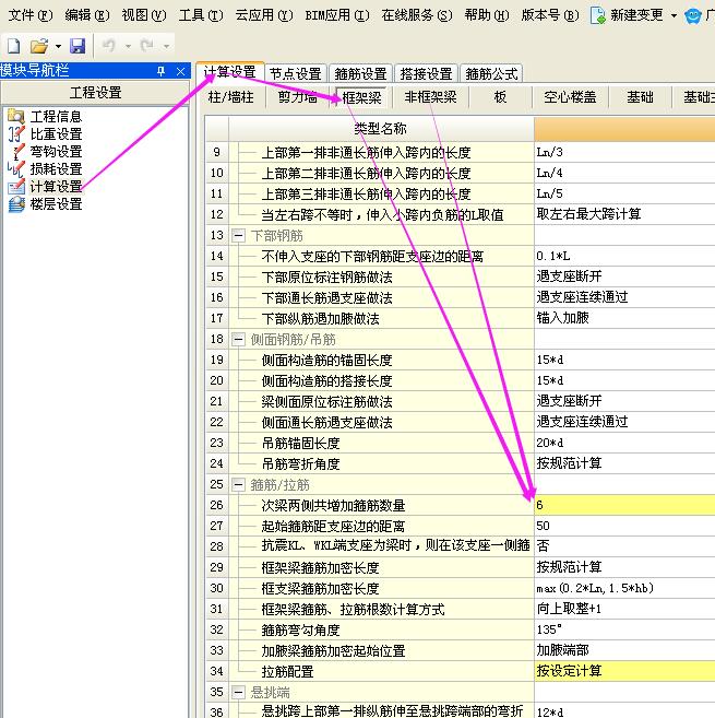

  • 可以在工程設置中設置一下的,但建議還是使用生產吊筋的方式自動生成和原位標注輸入,以確保不漏設置的,只要不漏設置就不會影響工程量的
    吊筋
    2017-12-03 17:00:35
  • 主梁和次梁相交的部位,次梁上增加3根箍筋,我看大神們說的是用設置吊筋的方式自動設置,或者在原位標注里面輸入,那用設置吊筋的方式最后計算的結果會不會大?怎樣不設置吊筋直接設置3根附加筋呢?
    可以在開始畫圖前在計算設置中設置,也可以在畫上圖后的自動生成吊筋中輸入來處理.
