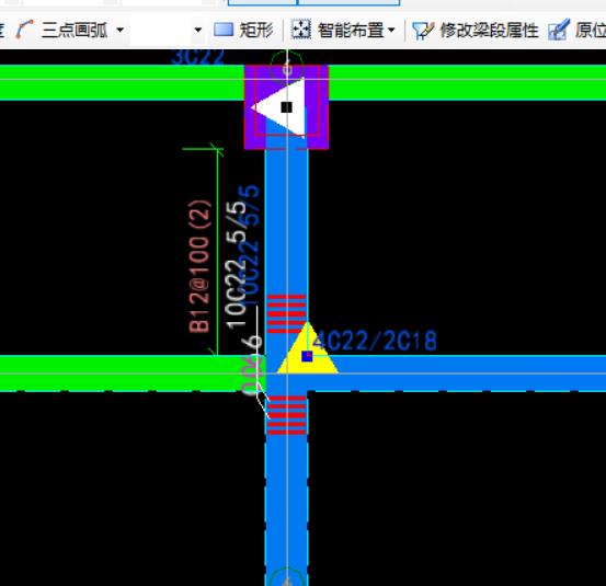

    一道主梁兩側分別是兩道梁,且右側梁的端部可選點在上方,所以次梁附加筋變成了一邊6根,請問:(1)這種情況如何設置附加筋。(2)右側梁端部可選點能否改到中心軸線位置。
  • 可以改,右側梁畫的時候,不要按F4鍵,起點終點就按那道梁的中心線來畫
    2017-03-06 09:45:08

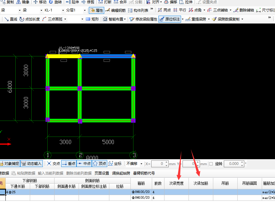

    1. 次梁加筋可以在原位標注中分跨手動修改;
    2. 你說的可選點是你繪制該梁的時候選擇的,在繪制的時候用F4鍵切換插入點
    端部
    2017-03-06 15:54:35
