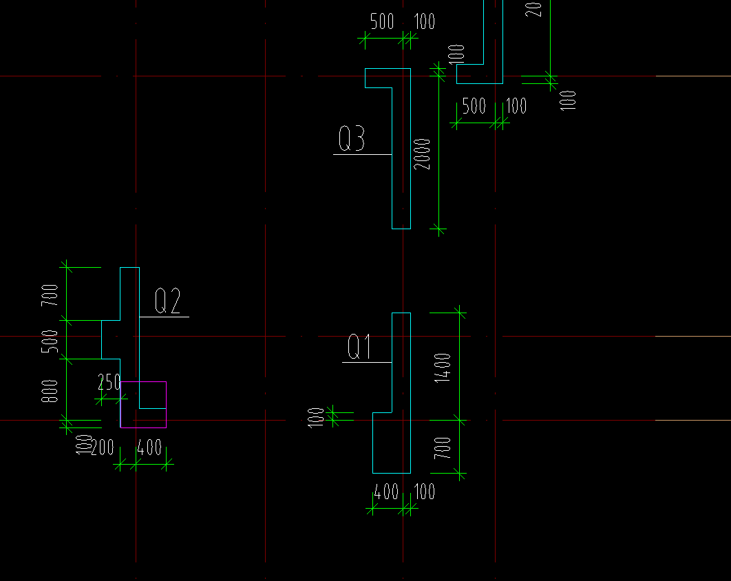

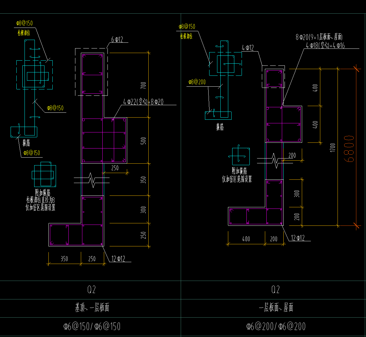

  • 老師們,請問剪力墻和暗柱的這種情況怎么布置?
    請問老師:
    1、這種情況是剪力墻和暗柱是設置成一個構件嗎?如果分別設置,中間的箍筋怎么處理?
    2、大樣圖中柱根部位箍筋怎么設置? 僅加密區范圍設置怎么處理?
    3、箍筋那一欄里的C6@200代表的是除了標注外的其他箍筋嗎?
    希望老師們指導一下,謝謝!
    其他箍筋加密區答疑解惑
    補充問題:MXMM老師,那樣剪力墻與暗柱間的箍筋不就計算不到了嗎?
  • 定義暗柱,用編輯器畫
