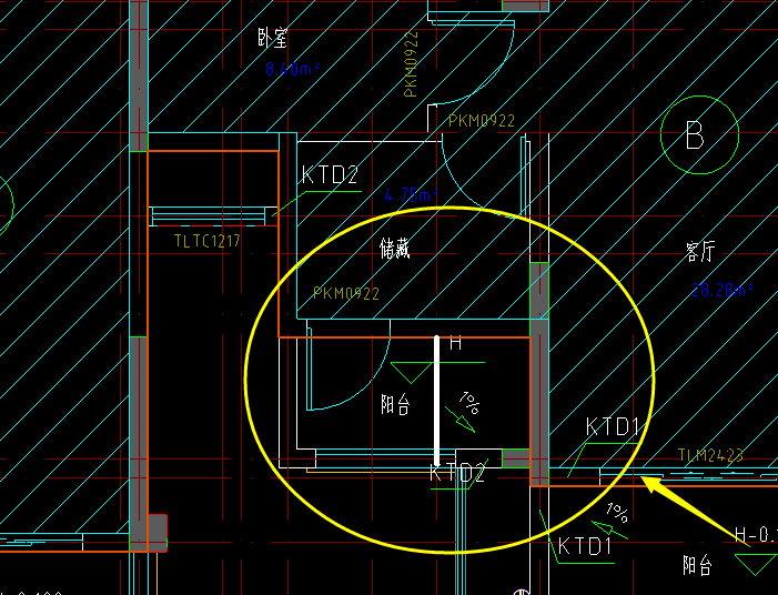

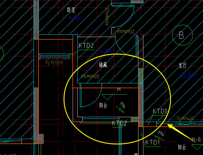

    該圈出陽臺計算全面積還是1/2面積建筑面積
  • 圈出的陽臺計算1/2面積。
    2017-11-01 14:31:11
  • 1/2
    2017-11-01 14:32:27
  • 這個是凹陽臺,白線距離超過2.1計算全面積,小于2.1計算1/2面積。全面積
    2017-11-01 15:19:22
  • 是在結構外的陽臺是計算1/2面積的
