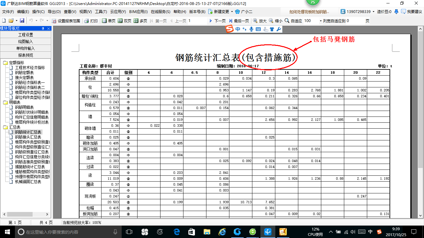

  • 老師 在鋼筋算量軟件中,鋼筋布置全部完成,匯總計算,得出的鋼筋量是逗包含馬凳筋的量?
    老師  鋼筋匯總完成后,出的報表鋼筋量,是否包含馬凳筋的量,是否匯總完成后的鋼筋量再加上馬凳筋的量,才是鋼筋總量?謝謝老師
    你好:見附圖算量

  • 出不出措施筋的量軟件都可以設置,關鍵看要不要措施筋的量。
