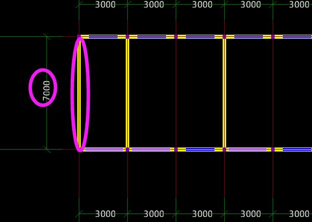

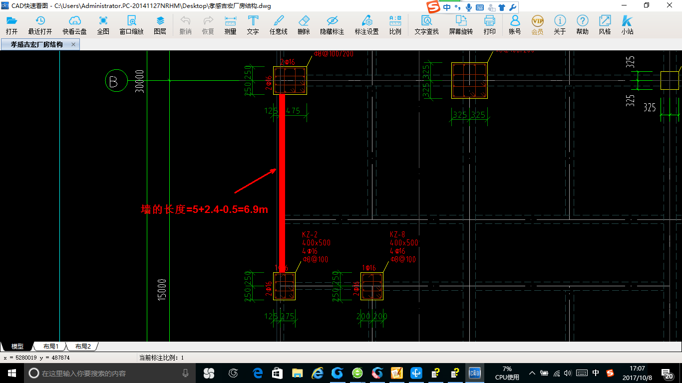

  • 你好:見附圖墻長(zhǎng)
    2017-10-08 17:08:06
  • 根據(jù)您設(shè)計(jì)圖紙判斷啊
    兩個(gè)柱間的凈距離是否滿足5米
