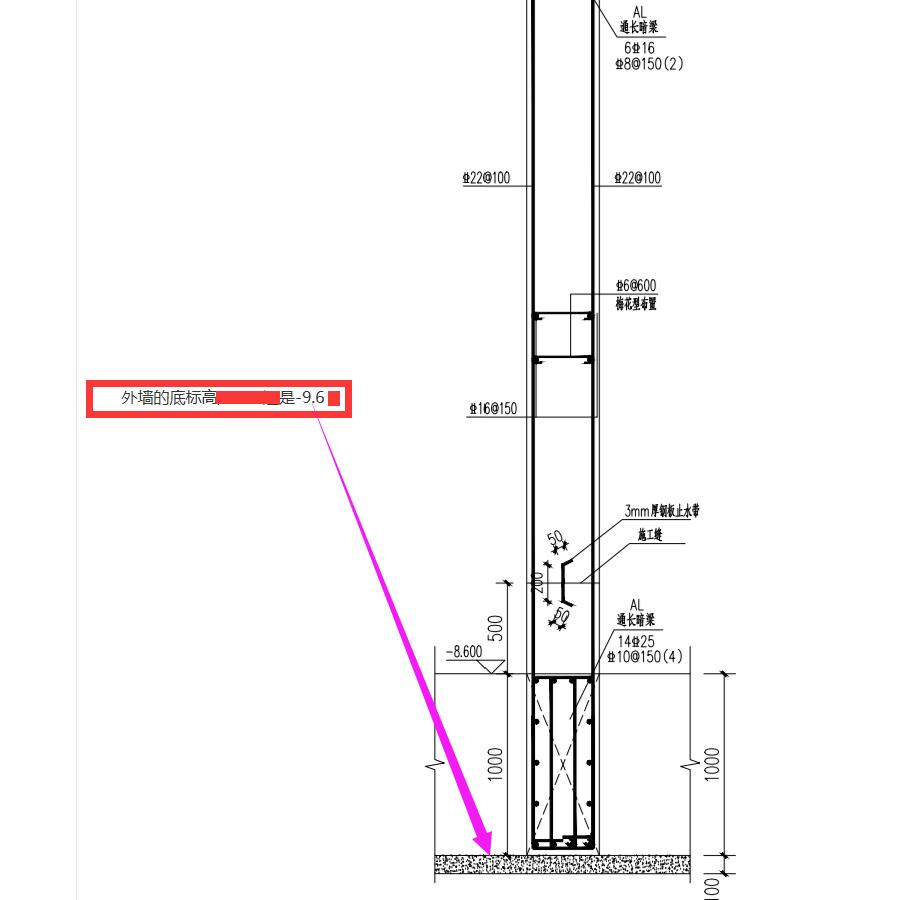

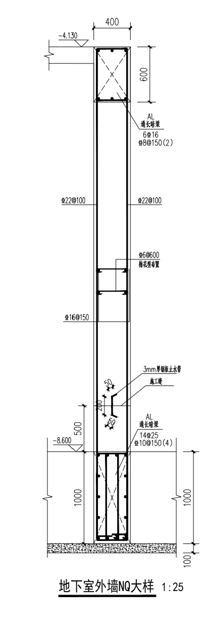

  • 請問如圖所示的地下室外墻應該如何畫?
    外墻的底標高是-8.6還是-9.6?標高
    外墻底標高是-9.6
    要生根在基礎上的
    只不過計算混凝土的時候,要扣減基礎,是在基礎頂開始計算的
    但是您繪制構件的時候,底標高就是基礎底標高,要生根的

  • 答:這剪力墻底標高是-8.6。先布置筏板,然后布置剪力墻,再布置上、下暗梁。
