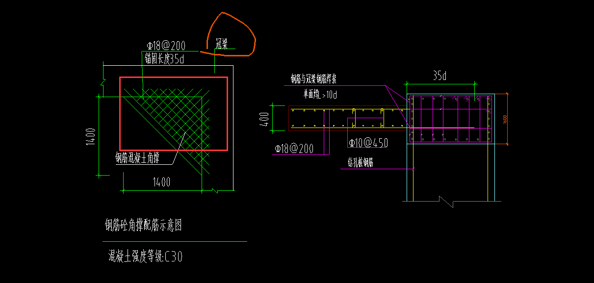

    老師  你好,如圖紙結(jié)構(gòu)圖  怎么計算鋼筋量呀? 因為是個三角形的  每一根鋼筋長度不一致  我應(yīng)該怎么確定?樁
    補充問題: 老師  你好,右邊的那個冠梁鋼筋配圖中:C18@200是指什么綱筋呀?  如果以梁來建模  上下部鋼筋分別是多少?與樁相連的部分又怎么表示?

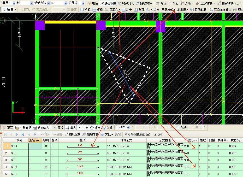

  • 答:每一根長度不同,手算很不方便的。改用自定義范圍的布置方法計算工程量比較方便些。
