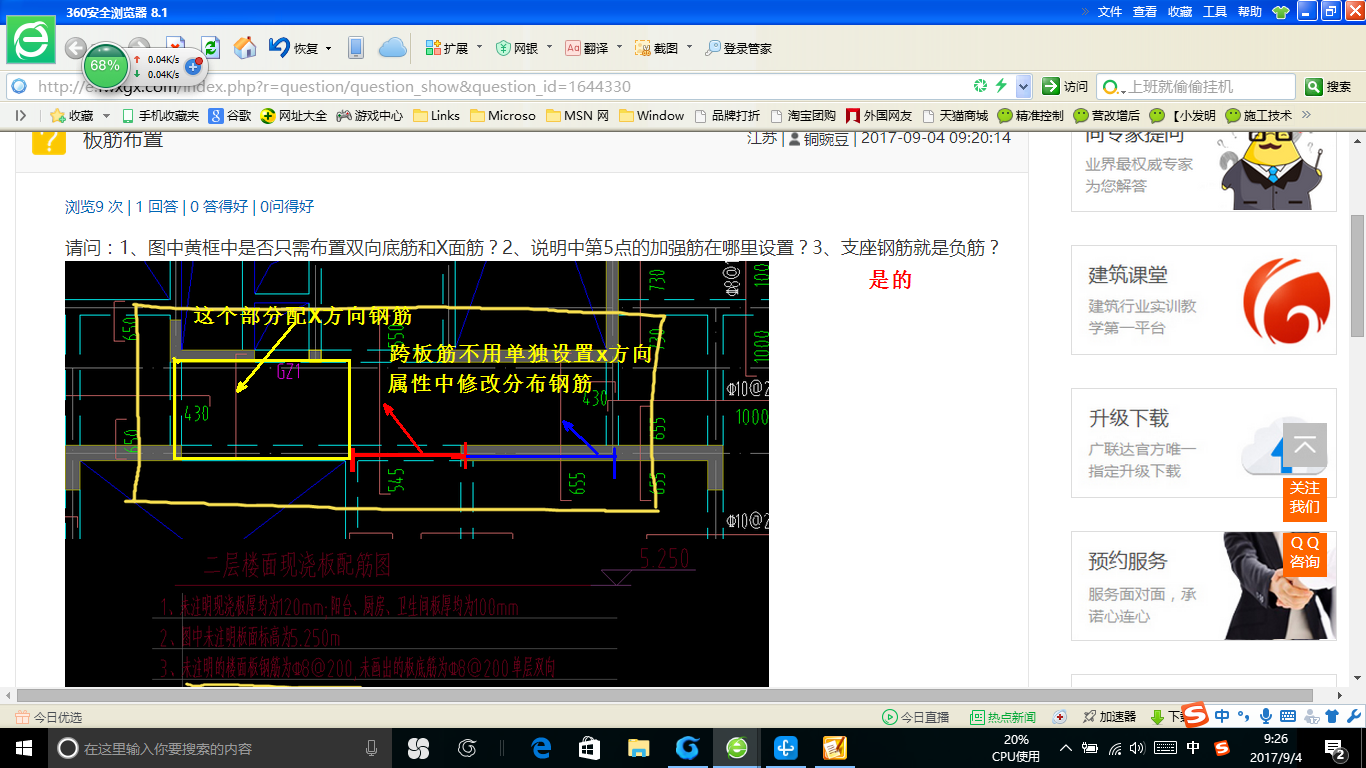

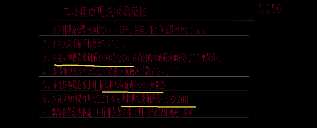

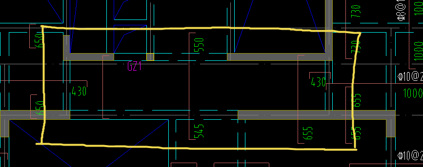

    請問:1、圖中黃框中是否只需布置雙向底筋和X面筋?2、說明中第5點的加強筋在哪里設置?3、支座鋼筋就是負筋?負筋面筋
  • 1、圖中黃框中是否只需布置雙向底筋和X面筋?是的,你理解正確
    2、說明中第5點的加強筋在哪里設置?可以使用單鉤件輸入或者自定義線布置都可以
    3、支座鋼筋就是負筋?是的,理解正確。

  • 你好:隔斷墻直接在板上部時候增加附加鋼筋在單構件中計算輸入是最快捷,方便的。答疑解惑
