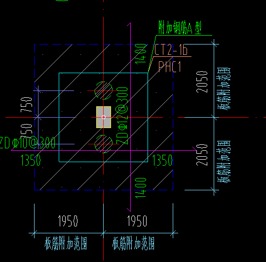

  • 老師,那我要如何定義才能使附加范圍不變的情況下,按照左右標(biāo)注的長(zhǎng)度來(lái)布置呢?
    這里有底筋布置范圍,那這個(gè)左右標(biāo)注起到什么作用呢?老師,那我要如何定義才能使附加范圍不變的情況下,按照左右標(biāo)注的長(zhǎng)度來(lái)布置呢?
    老師,那我要如何定義才能使附加范圍不變的情況下,按照左右標(biāo)注的長(zhǎng)度來(lái)布置呢?這個(gè)是附加的底筋,不能用負(fù)筋處理,那要如何處理呢?

  • 你好:這是筏板板底附加筋,定義負(fù)筋,用畫(huà)線布置。負(fù)筋
    2017-09-01 10:03:49
  • 答:用筏板負(fù)筋定義,畫(huà)線布置。
    2017-09-01 10:26:33
  • 答:另外畫(huà)線布置可以用偏移的方式準(zhǔn)確定位鋼筋布置的范圍。
