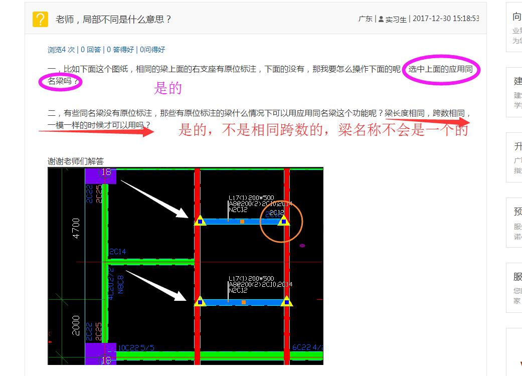

  • 老師,局部不同是什么意思?

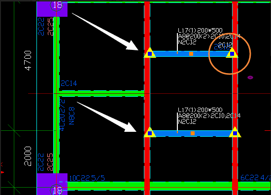

    一,比如下面這個圖紙,相同的梁上面的右支座有原位標注,下面的沒有,那我要怎么操作下面的呢?選中上面的應用同名梁嗎?
    二,有些同名梁沒有原位標注,那些有原位標注的梁什么情況下可以用應用同名梁這個功能呢?梁長度相同,跨數相同,一模一樣的時候才可以用嗎?
    謝謝老師們解答
    跨數
  • 是的 選中
    2017-12-30 15:23:57
  • 一,比如下面這個圖紙,相同的梁上面的右支座有原位標注,下面的沒有,可以選中上面的應用同名梁,然后 修改梁名稱后  再 進行修改。
    二,有些同名梁沒有原位標注,那些有原位標注的梁 可以用應用同名梁這個功能。并不是 梁長度相同,跨數相同,一模一樣的時候才可以用的。
    2017-12-30 15:24:35
  • 上梁有原位標注信息,一般情況沒有特殊情況,對沒有標注的原位標注信息,也是與有標注的相同,那么你可以對沒有輸入原位標注的下面梁按上面梁輸入,也可以利用工具欄上“應用同名稱梁”進行識別。
    2017-12-30 15:26:02
  • 答;絕對相同,可以正常應用,局部不同指原位標注不同,要分兩步,應用后,再加后綴+A,再標注原位的。這樣不影響其它的。你的圖是局部分同,要分兩步進行。長度不同,可以應用,跨數不同不可以應用。因為長度是私有屬性。
    2017-12-30 15:32:19
