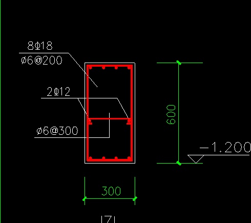

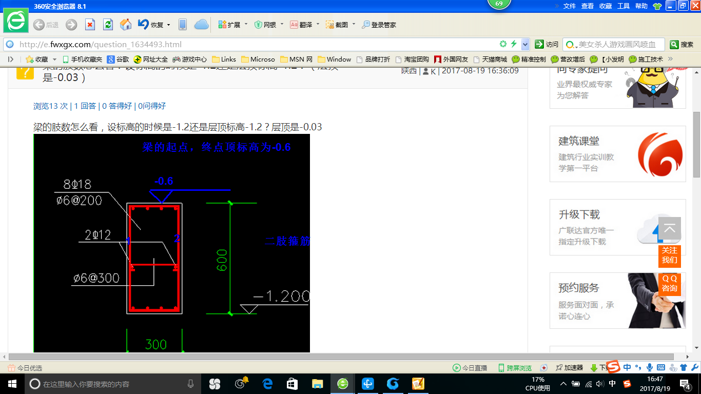

  • 梁的肢數怎么看?設標高的時候是-1.2還是層頂標高-1.2?(層頂是-0.03)
    梁的肢數怎么看,設標高的時候是-1.2還是層頂標高-1.2?層頂是-0.03 層頂標高
    你好:見附圖頂標高
    答:這個是2肢箍,中間橫筋是梁的拉筋。
    廣聯達服務新干線建筑行業快速問答平臺-答疑解惑
    2017-08-19 16:41:44
  • 對著梁橫切一刀,這條線和箍筋有幾處交匯,就是幾肢箍
