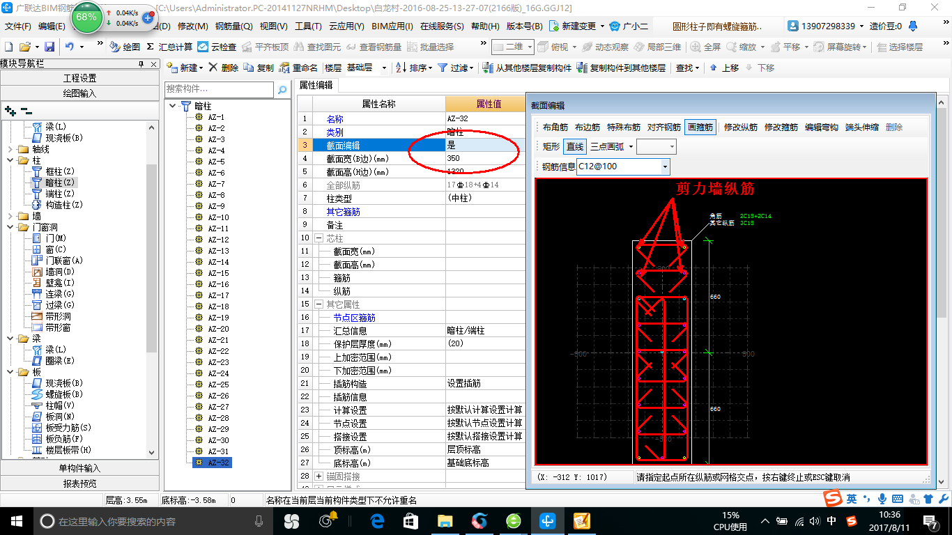

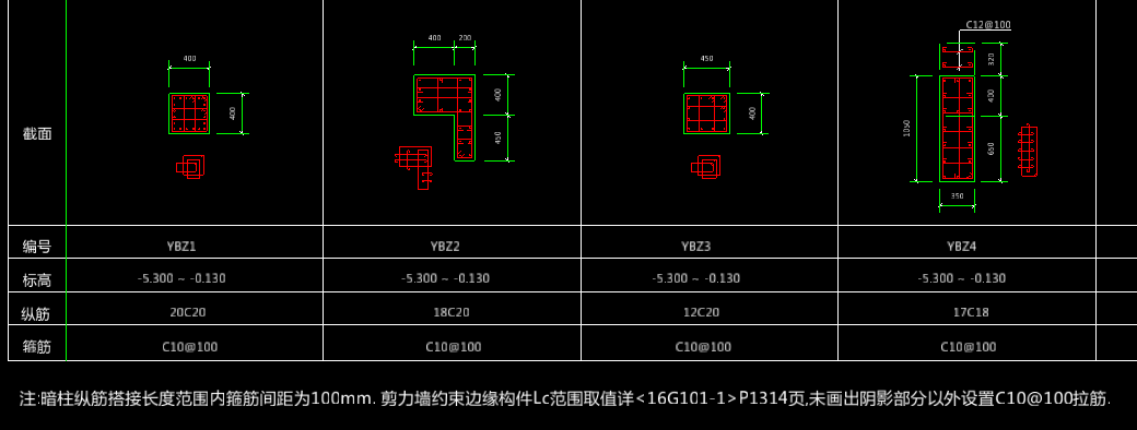

    拉筋怎么設置備注說剪力墻陰影部分設置拉筋c10-100,請問這個怎么設置呢?剪力墻我已經畫上去了,墻體拉筋也有,下圖中這個怎么設置呢?
    墻體拉筋
  • 你好,陰影部分的拉筋在剪力墻屬性其他鋼筋中輸入

  • 你好:首先要把暗柱的陰影和非陰影一起定義,圖紙中YBZ1,YBZ2,YBZ3沒有非陰影部分,只是YBZ4有非陰影部分,定義暗柱,按照按照輸入截面尺寸(包括非陰影部分),完成后將截面編輯更改為“是”,輸入縱筋(包括非陰影部分剪力墻縱筋),和箍筋以及拉筋。答疑解惑
