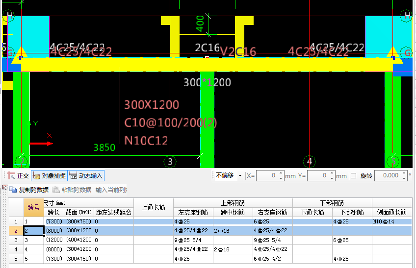

Gallen 2017-08-09 15:04:26 | 廣東省 鋼筋算量GGJ2013 | 800查看 2回答
紅梅傲雪 鉑金專家
答題: 183703 被贊: 53914

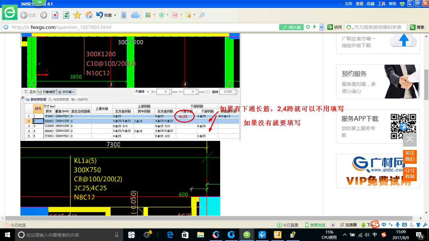

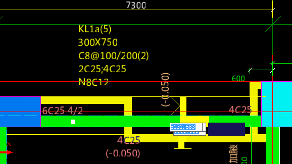

您再看看
您這一跨的下部鋼筋是4C25
看看您的集中標注內是否有
