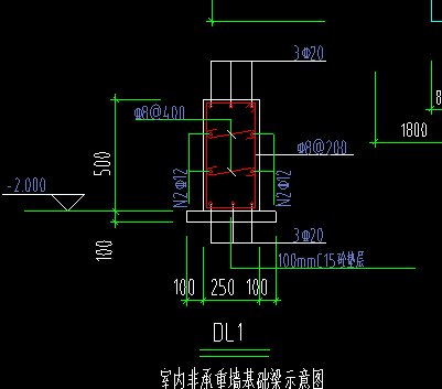

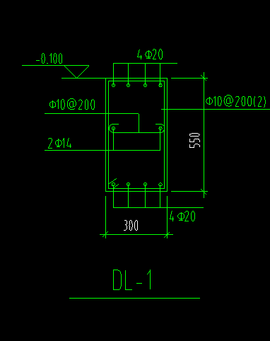

    這兩個(gè)圖的D梁分別是什么?聯(lián)系梁基礎(chǔ)聯(lián)系梁

  • 你好:這兩個(gè)梁都是在框架梁里選擇基礎(chǔ)聯(lián)系梁來(lái)定義。基礎(chǔ)梁的支座筋在梁的下邊,基礎(chǔ)聯(lián)系梁的支座筋在梁的上邊,同框架梁一樣
    2017-08-09 11:47:21
  • 基礎(chǔ)聯(lián)系梁、基礎(chǔ)梁的區(qū)別在于基礎(chǔ)聯(lián)系梁不受力,基礎(chǔ)梁受力。
    2017-08-09 11:48:22

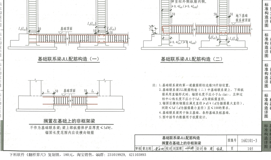

  • 基礎(chǔ)梁與基礎(chǔ)聯(lián)系梁有很大區(qū)別,基礎(chǔ)梁是在基礎(chǔ)底部,是上部柱等構(gòu)件的支座,鋼筋標(biāo)注方式與基礎(chǔ)聯(lián)系梁是不同的;基礎(chǔ)聯(lián)系梁是指獨(dú)立基礎(chǔ)之間,承臺(tái)之間,基礎(chǔ)柱之間的梁,與樓層框架梁類似。兩個(gè)圖片中的梁計(jì)算鋼筋時(shí)都不屬于基礎(chǔ)梁,但下部的圖片套價(jià)時(shí)可以按基礎(chǔ)梁套。
    2017-08-09 11:52:06
  • 你好:這二個(gè)梁都是按照梁定義,基礎(chǔ)類別選擇基礎(chǔ)聯(lián)系梁。注意基礎(chǔ)梁是在筏板或者條形基礎(chǔ)里面,不僅承受上部荷載還要承受地基反力,設(shè)計(jì)對(duì)鋼筋的標(biāo)注采用B,T形式標(biāo)注。
