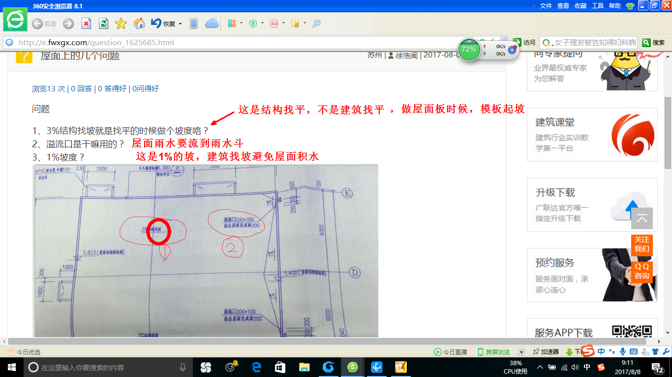

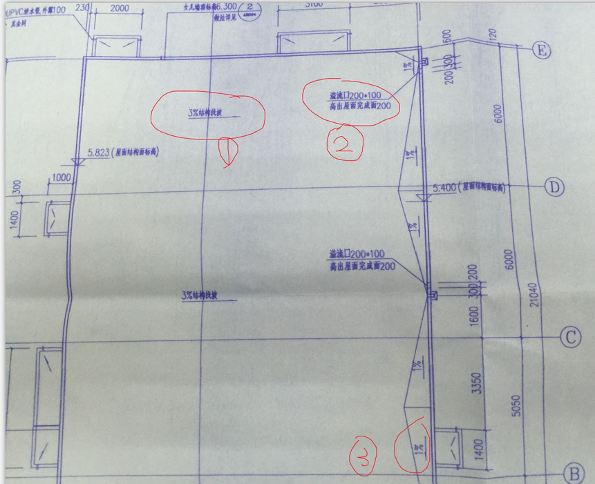

    問題
    1、3%結構找坡就是找平的時候做個坡度咯?
    2、溢流口是干嘛用的?
    3、1%坡度?
    1%坡度
    1、3%結構找坡就是找平的時候做個坡度咯?【結構找坡是現澆板找坡的,不是屋面找坡層的坡度】
    2、溢流口是干嘛用的?【是防止落水口落水不及時的時候,從溢流口向外排水,避免屋面給水用的】
    3、1%坡度?【這個是天溝的找坡的坡度】

  • 1.  3%的結構找坡:在現澆板澆筑時,直接對樓板進行一個找坡
    2.溢流口:當你的排水管道堵塞時,溢流口就起到作用啦!防止你的屋面泡在水里
    3.  1%找坡,這個就是找平層找坡了

  • 你好:見附圖找平
