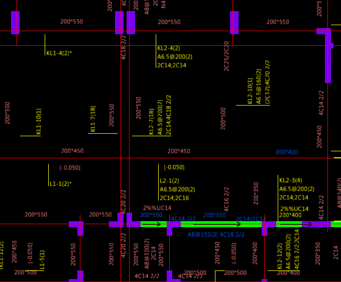

    您好  剛剛你給我說的些我沒看懂  能說簡單點嗎  謝謝導(dǎo)入鋼筋算量
    我的意思是,看您的截圖,您梁的信息(集中標注、原位標注都沒有提取)
    您看,您梁邊線都提取了,就不再顯示了
    但是您集中標注和原位標注信息都在,是不是沒有提取呢
    2017-08-07 18:20:40
  • 這個不是以前或者是以后的問題
    是CAD圖層的問題
    您再試試,換個提取模式
    或者是您再點一下提取梁標識
