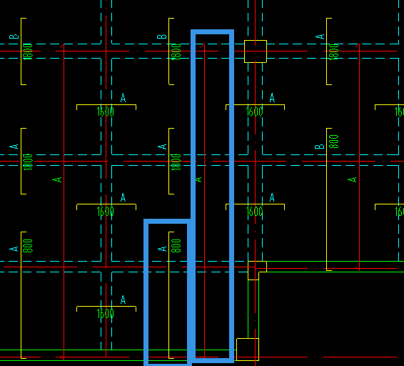

       老師,請問一下 ,我拉框的兩種是代表什么鋼筋呀?負筋
    補充問題: 老師你好,黃色鋼筋是負筋? 但是軸線分割下面部分沒有偏移長度,是可以直接到CAD圖紙中拉距離嗎??

  •     紅色長的是板底筋、黃色的是跨板受力筋

  • 短的是 跨板受力筋   (已經橫跨一夸板了,按理來說是跨板受力筋了)
    長的是 現澆樓板的  受力筋
    這兩種你都是要在  樓板的   受力筋里邊定義的!

  • 短的是跨版受力筋,135°彎鉤是板底筋

  • 短的是跨板受力筋,用跨板受力筋繪制,長的是底板受力筋繪制,選多板,垂直,然后把三塊板選中,繪制

  • 長的 底板受力筋  短的跨板受力筋
