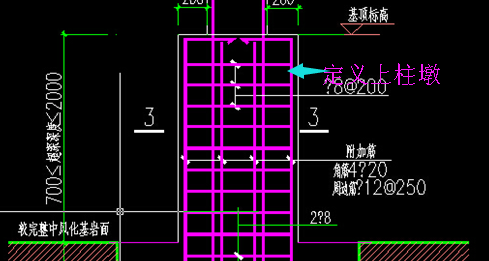

    如圖。第二張是一般的獨基鋼筋。只有面層底層鋼筋網(wǎng)片。其他是上層柱插筋。第一張是超深的獨基鋼筋。如何用軟件表示出來。

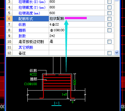

    你好:圖一中柱子底部用上柱墩來定義。配筋形式選擇柱狀配筋,柱墩中錨入基礎(chǔ)的主筋可以定義長度和底部的彎折長度。

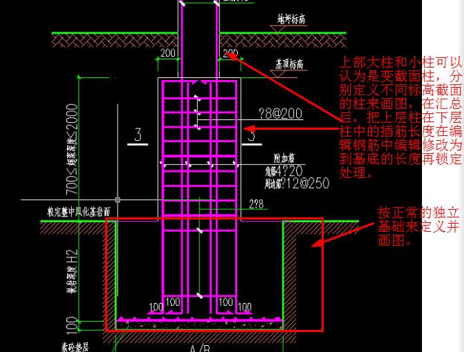

    第二張是一般的獨基鋼筋,只有面層底層鋼筋鋼筋網(wǎng)片,在定義獨立基礎(chǔ)單元中,在縱橫鋼筋欄中這樣輸入:如B12@150/B12@150.斜杠前為底筋,斜杠后為上筋.第一張圖是超深的獨基鋼筋,定義獨基后在單元中輸入底網(wǎng)片鋼筋,把下層柱和上層柱分別用不同的柱來定義,設(shè)置不同的標(biāo)高,畫上圖,然后在匯總計算后,把上層柱的在下層柱中的錨固長度修改長度到基礎(chǔ)底,然后鎖定來處理.

  • 答:用下圖的方法代替。杯口對于鋼筋抽樣,影響的是拉筋,你匯總后編輯一下,鎖定即可。
