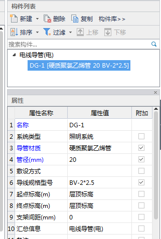

    答:建立電線導管《構件》時輸入電線的名稱、規格、根數。
    2017-07-20 21:07:01
  • 廣聯達安裝算量管內電線根數 直接在 屬性中設置。
    2017-07-20 10:50:45
  • 你好,按照系統圖標注的根數在電線導管里輸入即可,
    在識別燈具,插座,開關時候,用多回路識別,軟件自動計算根數不一樣的電線。
    2017-07-20 10:51:51
  • 在電氣配管地下設置算量
    2017-07-20 10:55:12
  • 先定義埋管規格和、穿電線的規格和根數,再識別或畫圖,軟件就能自動計算管和線的工程量。
    2017-07-20 11:43:50
  • 你按照系統圖標注的根數在電線導管里輸入配管配線的規格型號,首先要在識別配電箱、燈具、插座、開關,然后回路自動識別,軟件自動計算根數不會變化,望采納
    2017-07-20 15:31:25
  • 直接在安裝算量軟的構件列表內輸入BV-3*2.5或者BV4*2.5的就行。
    2017-07-21 09:36:57
