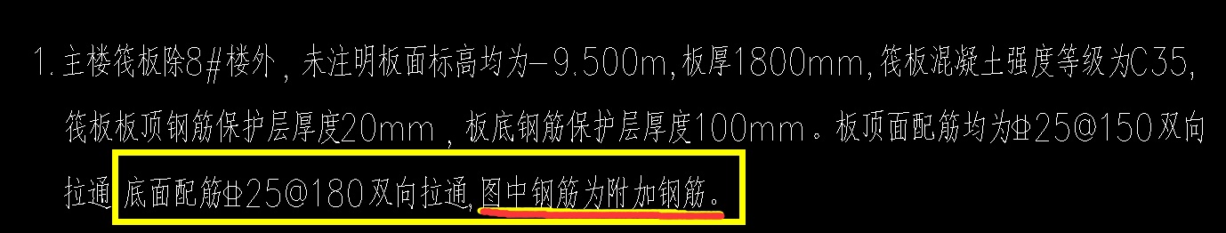

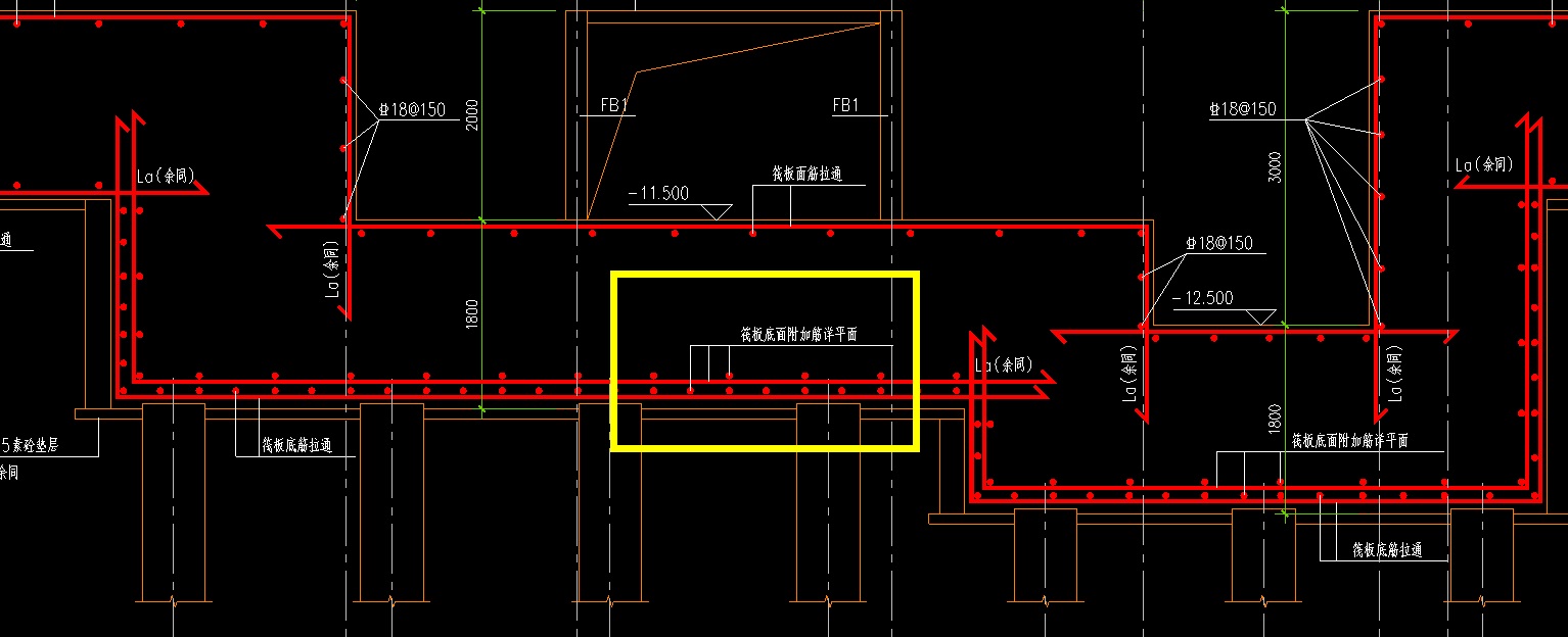

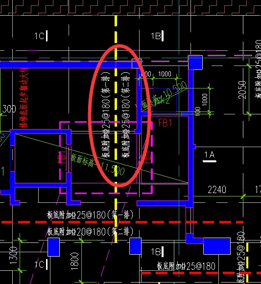

    如圖所示,圖三筏板配筋說(shuō)明中已說(shuō)明筏板底部配筋為C25-180,圖中注明的鋼筋為附加鋼筋。如圖2平面圖中附加鋼筋顯示有兩排,是不是加上說(shuō)明中的筏板配筋,次部位底部配筋共有3排?但是如圖1中剖面只顯示有兩排,相互矛盾,所以此部位筏板配筋到底應(yīng)該按幾排算???筏板底部附加鋼筋答疑解惑

    第一排:底面配筋C25@180+附加C25@180。第二排:附加C25@180。就是這兩排。
