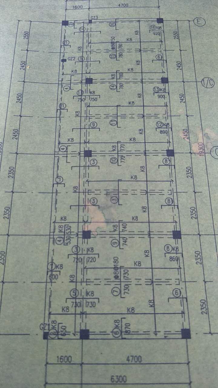

  • 老師 請問一下這個圖都是板的什么筋
    K8和數字730 740 等代表什么
全部回答 (5) 首答僅用{{minutesHtml}}

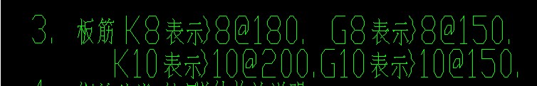

    K8一般是表示的c8-200de鋼筋的,你可以在圖下方的說明中看一下的
    數字730 740 等代表負筋的長度,要在總說明中查看一下是代表的距支座邊線還是距支座中線的長度的

  • 這個圖都是板的受力筋及負筋,具體K8等表示什么,在說明中應該有的。
    認真看看你的圖紙,有沒有寫上這樣的類似說明。答疑解惑

  • 結構設計說明中應有相關表述,K8---表示受力筋的型號和布置間距;720、730、740--表示受力筋單邊長度。
