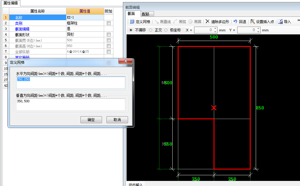

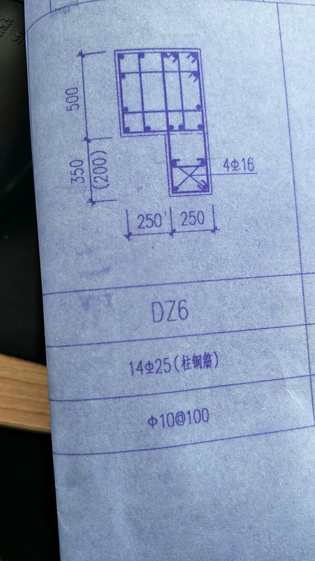

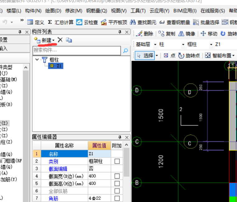

  • 老師 請問一下這是什么柱子?這種柱子怎么定義?該怎么畫 急求!!!
    老師 請問一下這是什么柱子?這種柱子怎么定義?該怎么畫  急求!!!什么柱

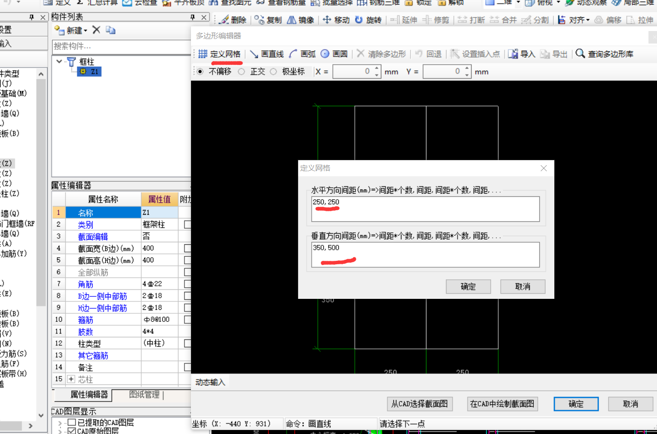

  • 端柱,用異型端柱設置
    2017-10-13 10:08:06

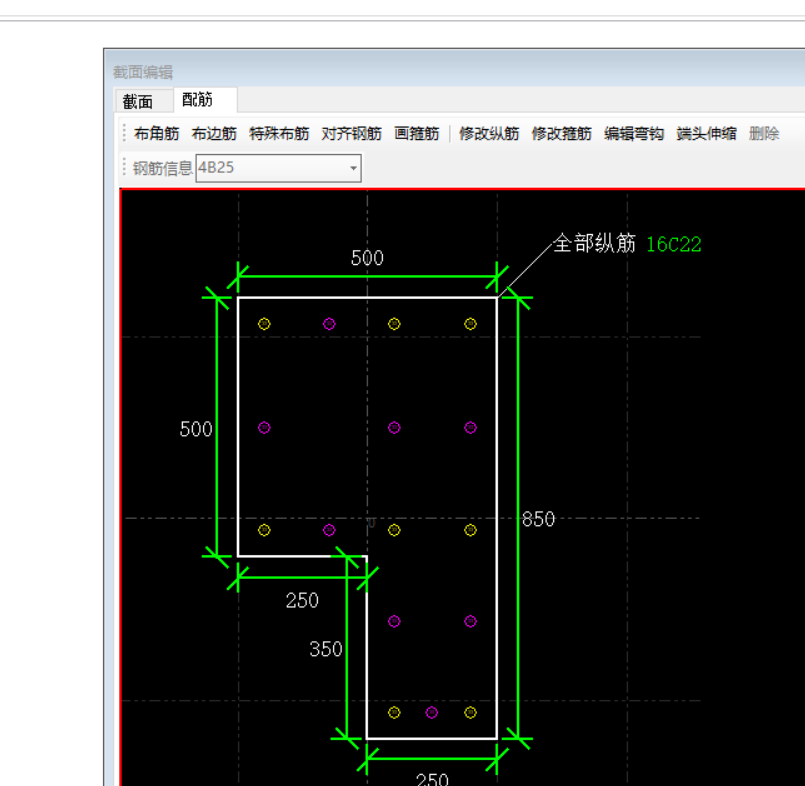

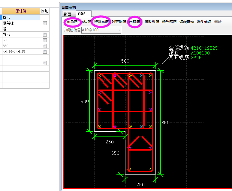

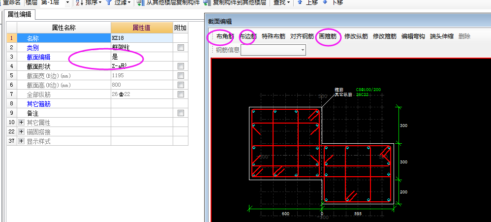

  • 你好:屬于端柱,在定義異型暗柱輸入網格畫好后,輸入角筋、邊筋、畫上箍筋和拉筋就好了
    柱子
    答疑解惑廣聯達服務新干線
    2017-10-13 10:14:44
  •    端柱,用異形柱定義,新建異形柱,就在柱子里面新建就行,然后輸入鋼筋信息就行了建筑行業快速問答平臺-答疑解惑什么柱柱子
    2017-10-13 10:16:17
  • 算鋼筋的時候不影響用端柱,異形柱都可以,算模板的時候有個問題250*350那部分是兩面支模,其他部分是按框住四面支模,你要算準確的話可以再圖形里把圖元分成兩部分
