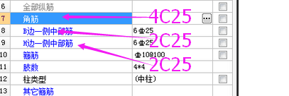

鋼筋撐起半邊天 鉆石專家
答題: 154890 被贊: 49318
2017-08-19 10:17:22

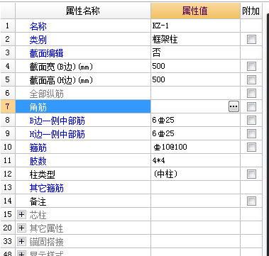

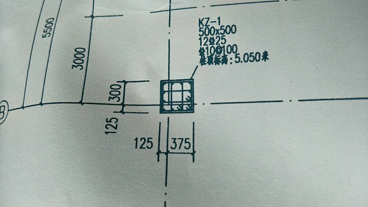

老師 請問一下 這個柱的鋼筋信息怎么填
