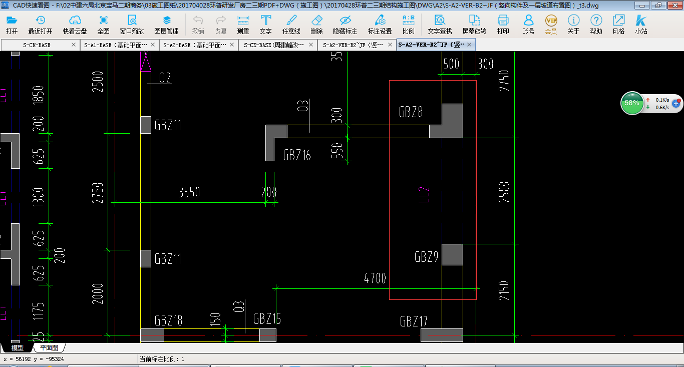

    連梁位置到底用不用畫剪力墻,請指教這段到底怎么畫,求詳細步驟連梁
  • 需要畫墻,墻的高度從底到頂,墻和梁自動扣減

  • 連梁部位不用畫剪力墻(連梁也屬于剪力墻的一部分 只是該剪力墻就是連梁的高度)

  • 連梁的位置不需要畫剪力墻,只畫連梁就夠了
