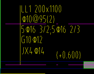

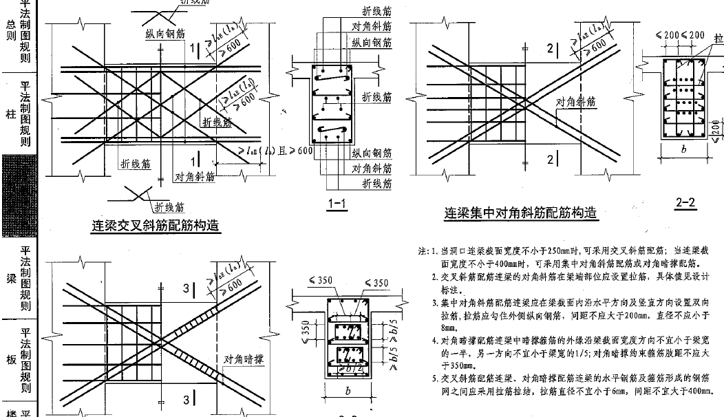

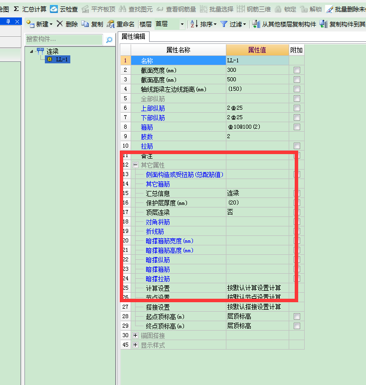

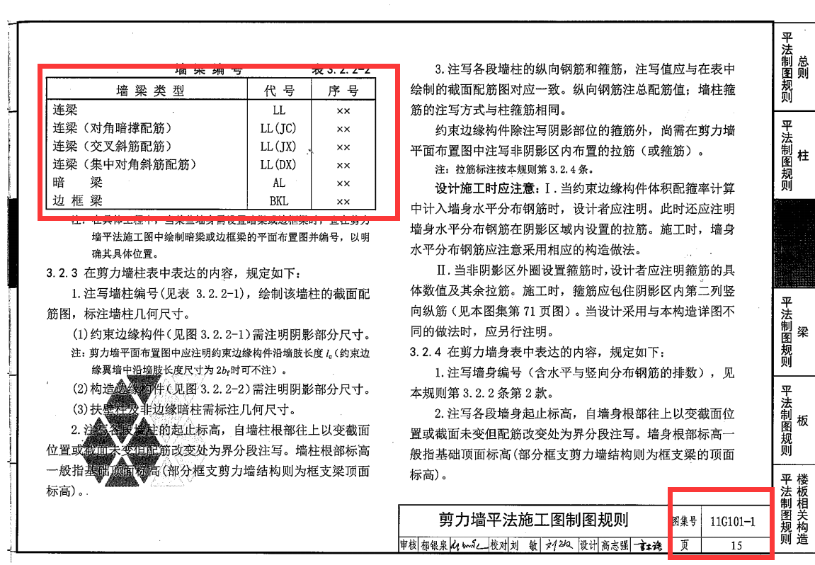

連梁識別問題
老師,我是初學者,請教老師個問題,麻煩老師說詳細一點呢,萬分感謝。 1、第一張圖:采用自動識別梁,之后顯示下面第一張提示,即“LL的梁側面縱筋含有G或N,是否繼續”,這個選擇哪一個呢?為什么出現這種情況? 2、第二、三、四張圖:識別梁原味標注后,提示兩條LL-1梁原位標注未識別,點擊“是被原位標注----單選識別原味標注”,選中LL-1后,梁平法表格中此LL沒有鋼筋信息,這是為什么??屬性編輯器里面卻有鋼筋信息,這是為什么??那到底有沒有識別了這條LL-I呢?
