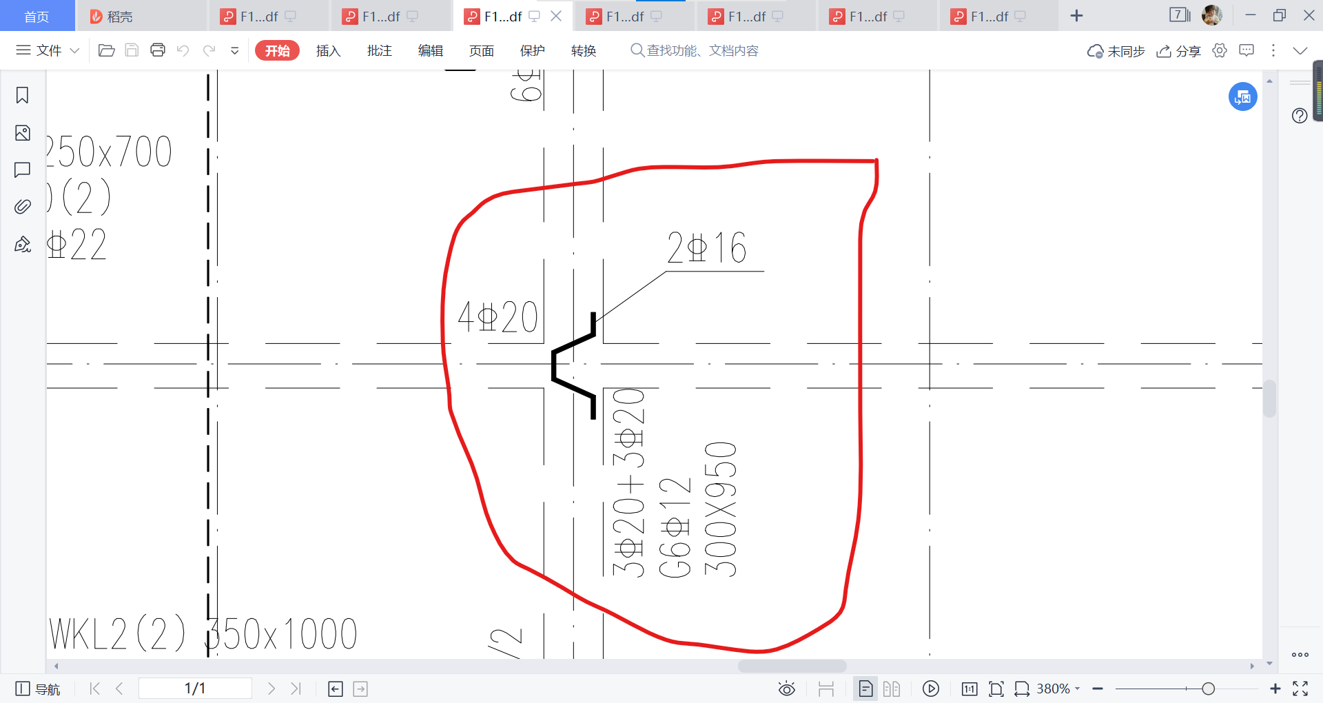

  • 請問這個紅筆圈出來的藥怎么畫,在廣聯(lián)達(dá)中怎么輸入?
    廣聯(lián)達(dá)
  • 你好,這個是吊筋,你使用軟件中的“生成吊筋”就可以。
    2021-07-19 14:19:33
  • 2C16是吊筋,下面那個原位標(biāo)注是這一跨梁的鋼筋和截面信息
