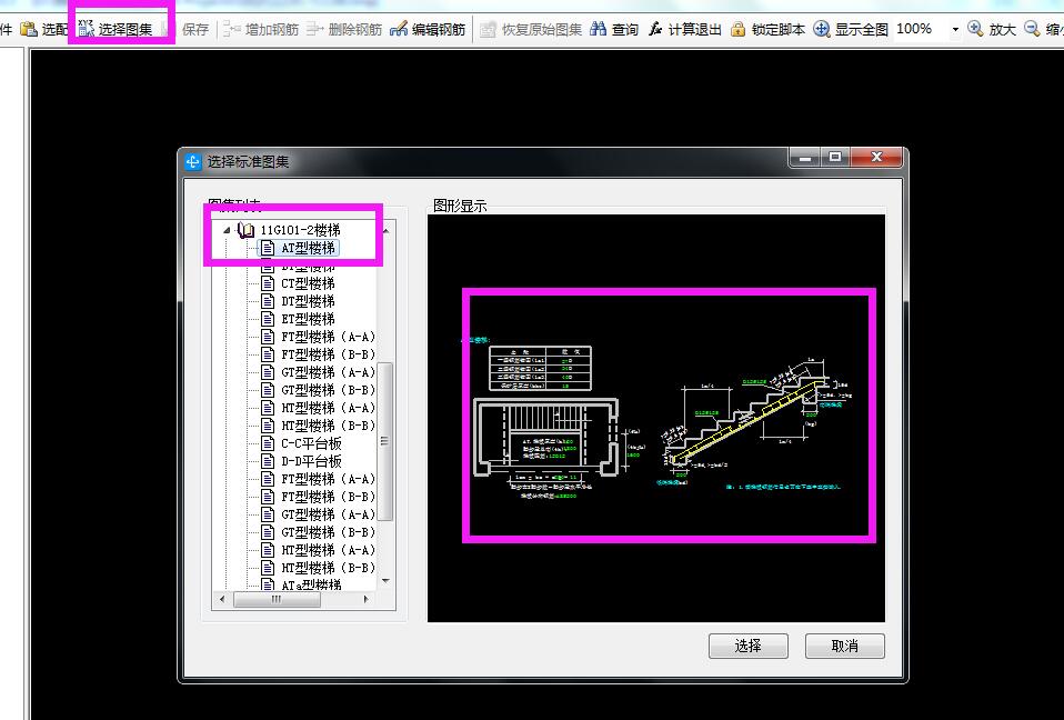

  • 混凝土,計算水平投影面積即可。可以新建樓梯,點畫即可。以平米計算。
    鋼筋,需要在鋼筋軟件單構件中選擇。如圖,把相應的信息填正確即可。
