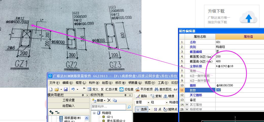

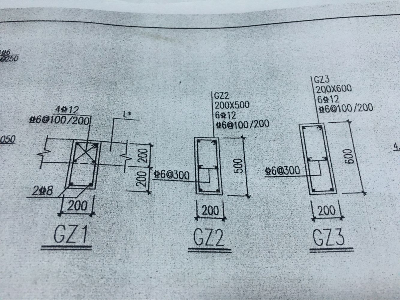

        構造柱中鋼筋信息代表什么鋼筋,這些信息 輸到 構造柱屬性那個地方  G2  C6-300 輸到哪里 構造柱
  • 構造柱中鋼筋信息代表柱縱筋及箍筋。 比如GZ2,截面尺寸200×500,柱縱筋為6C12,箍筋C6@100/200,拉筋C6@300就在其他箍筋當中輸入。

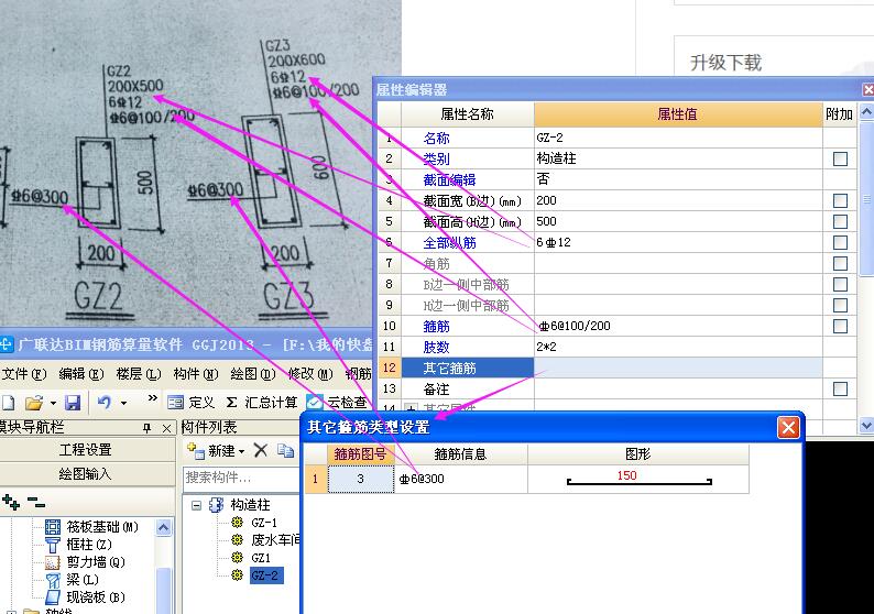

  • 如圖定義輸入
    GZ2和3的C6-300在其他箍筋中輸入

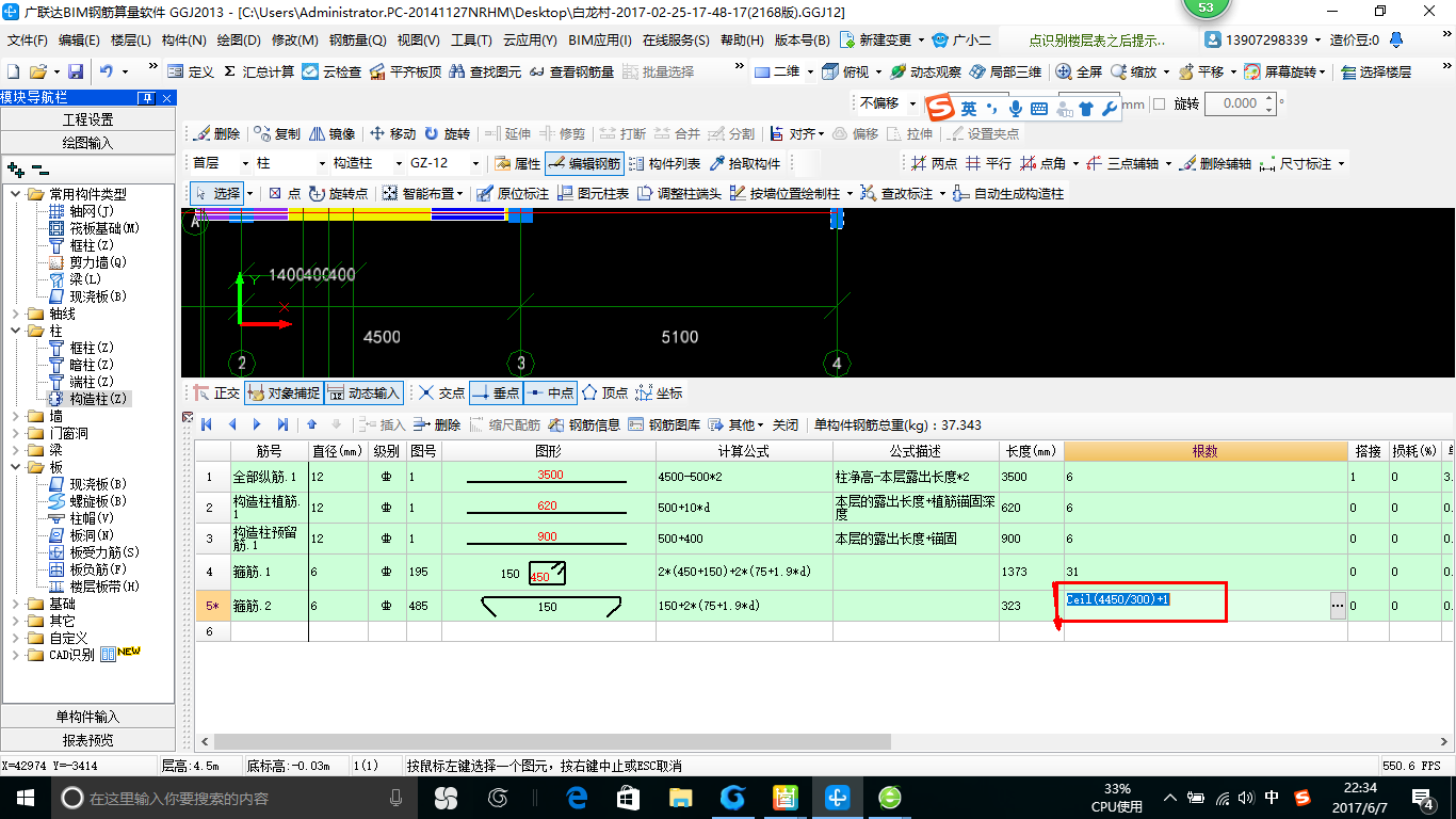

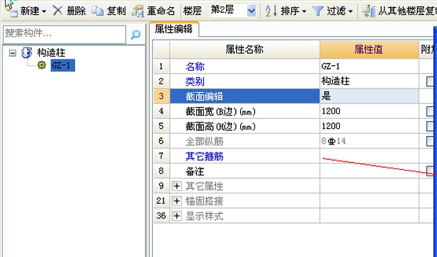

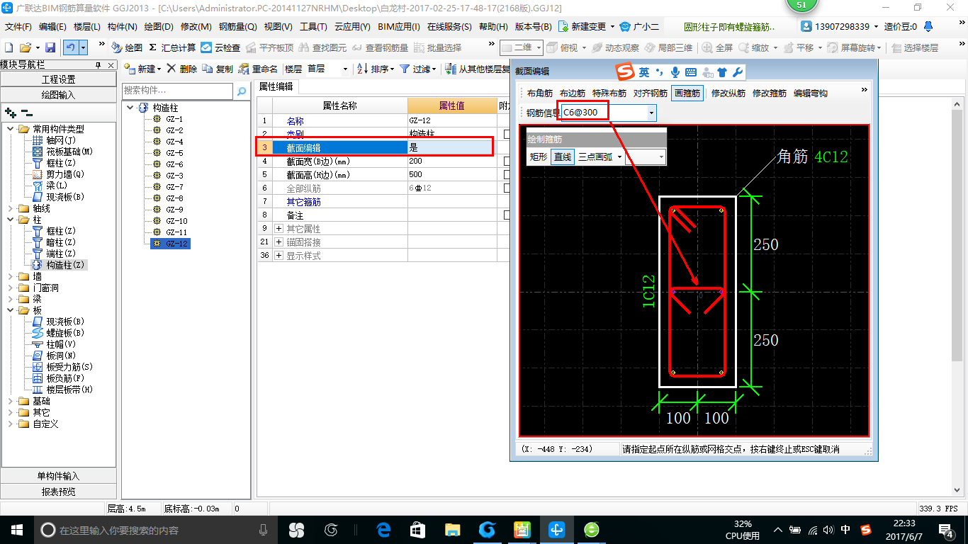

  • 你好:定義構造柱,新建矩形構造柱,按照圖紙輸入截面和配筋,就截面編輯更改為“是”,修改拉鉤。建筑行業快速問答平臺-答疑解惑構造柱
