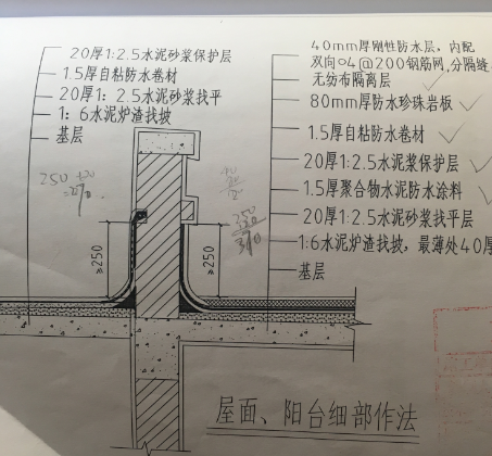

屋面工程量
屋面女兒墻,山墻、天窗。變形縫等處的彎起部分應按圖示尺寸(如圖紙無規定時,女兒墻和縫彎起高度可按300mm天窗可按500mm)計算。并入屋面工程量內。這里說的300是不是說卷材防水材料的工程量是屋頂的面積加上 四周擴邊300MM哦?還是什么意思哦?天窗又是怎么的意思哦?
我不用廣聯達 計價 只用它算量
看視頻的時候有個套取做法。 我看就是套定額啊 我不套取做法能不能把我要算的工程量給計算出來 另外 套做法計算工程量是不是只針對于裝飾工程?問題補充:意思就是 我只需要圖形算量中的工程量,不用廣聯達來計價, 這樣的話 我不套取做法 可不可以準確的計算出 需要的工程量,還有 如果套取了做法 那么計算出的工程量和不套做法計算的工程量有什么區別嗎? 比如 樓梯 都是投影面積 這樣會有什么區別?
圖形算量問題
1、用砌體墻定義的女兒墻,它的外墻面和內墻面裝修是不是同外墻的外內墻面分別一樣,還是都同外墻外墻面? 2、女兒墻上的壓頂裝修呢? 3、定義時,屬性中 匯總類別:流水段1 是什么意思,有什么用啊? 4、繪制內墻面裝修時,凸出的柱在三維圖中顯示沒有布置裝修,此時軟件會不會計算柱的裝修呢?5、外墻裝修中交線的缺口部分,對量有沒影響 ? 6、屋面做法中 卷材防水要上翻一定高度,這個在可以在軟件中設置嗎?還是需要手動計算卷邊的量呢?7、如圖所示,圖形中的GRC線條、L形轉接件、幕墻背栓連接件、角鋼龍骨和橫框等又該怎樣繪制呢,還是需要手動計算? 8、綜上所述,是不是可以這樣理解,鋼筋軟件中幾乎可以將跟鋼筋有關的構件都計算出來,而圖形軟件中只能計算出大部分,對于有些構件還需要手動去計算或完善?
