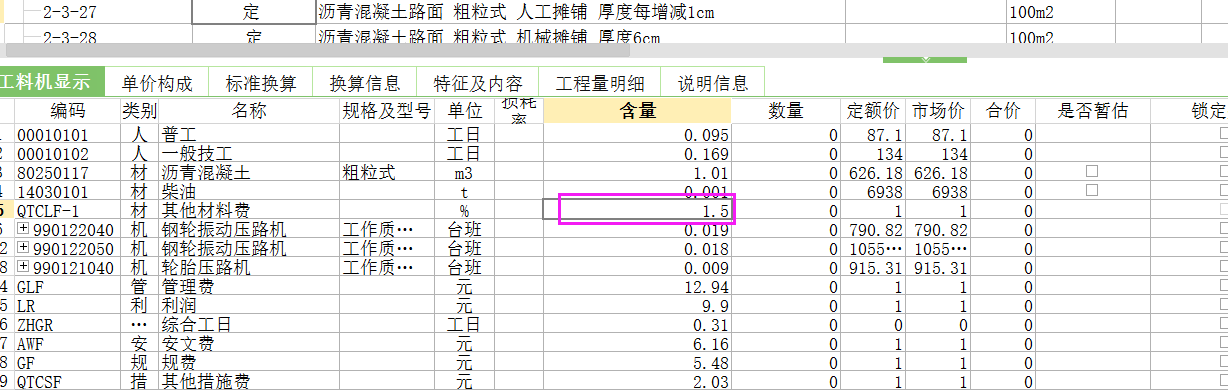

  • 河南2017市政定額,關(guān)于輔助調(diào)整中,單位為%的其他材料費(fèi)的消耗量軟件中是怎么算出來(lái)的?

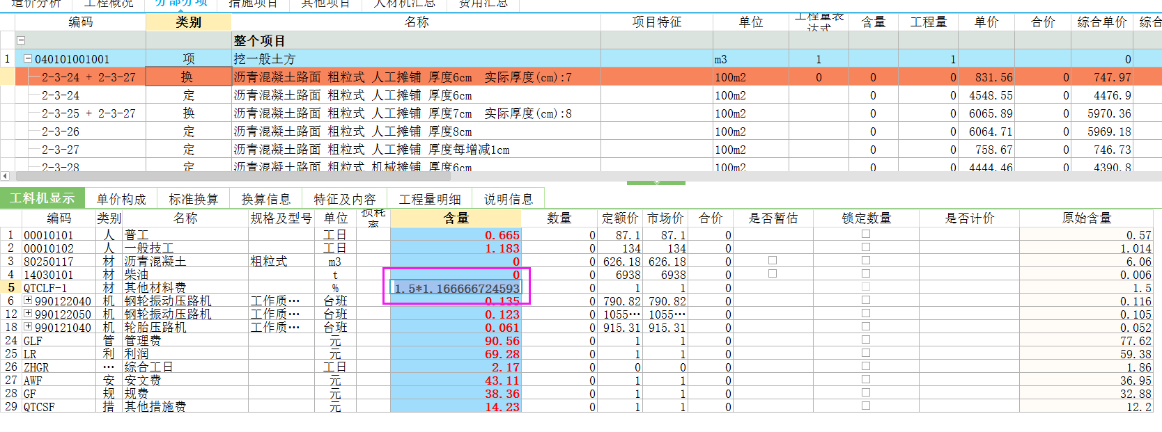

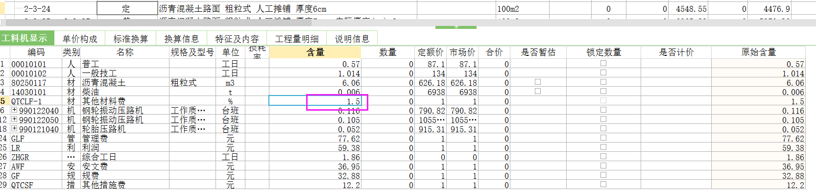

    老師,根據(jù)定額含量怎么算出來(lái)的,下圖一是基礎(chǔ)定額,下圖二是輔助定額,下圖三是在基礎(chǔ)定額上進(jìn)行調(diào)整為7,但是不明白其他材料費(fèi)%的含量怎么算的,沒(méi)找到相關(guān)規(guī)范,規(guī)范里有提到不調(diào)整。但是軟件調(diào)整了。如果按照以前的要么不調(diào)整,要么基礎(chǔ)定額含量+輔助定額*倍數(shù)含量,此次調(diào)整是3。但是軟件中調(diào)整后是1.5*1.6666=1.75消耗量消耗答疑解惑

  • 你的厚度調(diào)整了,6cm改為7cm,相應(yīng)的含量就增加7/6=1.166666....倍
    2017-05-03 11:12:18
  • 廣聯(lián)達(dá)服務(wù)新干線河南2017市政定額,關(guān)于輔助調(diào)整中,單位為%的其他材料費(fèi)的消耗量軟件中是按照定額含量 計(jì)算出來(lái)的,調(diào)整了厚度 相應(yīng) 就需要 按照比例 乘以一個(gè) 系數(shù)了。
    2017-05-03 11:16:42
