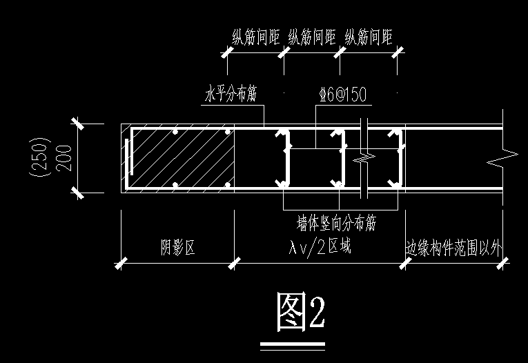

    如圖、圖中灰色陰影部分已經(jīng)按暗柱表畫上了,但圖中黃色陰影部分怎么處理?
    圖中:圖一、圖二、分別是什么意思?在軟件中怎么處理?
