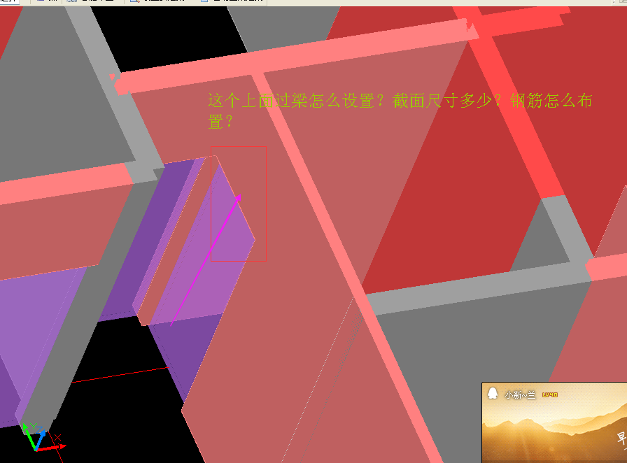

  • 墻厚為100的加氣混凝土砌塊墻上開門洞口,其上部過梁怎么設置?設計上沒有說明。
    墻厚
  • 這個不是您自己確定的
    這個是根據設計給出的圖集要求以及荷載要求,查詢相關圖集的
    根據門窗洞口的尺寸和荷載確定
    2017-04-08 09:42:05
  • 設計沒有說明,一般就不需要了,除非是門窗洞口1000以上,否則就要咨詢設計,其他人再合理也是不認可的。
    2017-04-08 09:42:42
