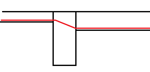

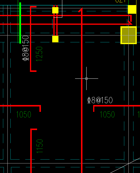

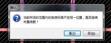

  • 兩塊不同的板厚底筋,圖紙上是拉通的,用多塊垂直畫的時候,顯示標高不在同 一樣置
    是不管他直接畫,還是分開來畫,分開畫會不會產生多余的搭接顯示標高拉通
    兩塊不同的板厚底筋,圖紙上是拉通的,用多塊垂直畫的時候,顯示標高不在同 一樣置,這個要看板厚差多少,要是100mm以內就不用管它,因為在梁內就可以改變高度到另一塊板,如果高差太大就需要單獨繪制。
    2017-04-04 06:32:42
  • 答:板底或板頂高度不同就不要拉通布置,這樣的板用單板布置。
