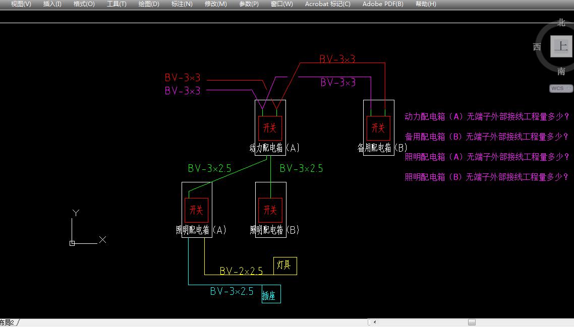

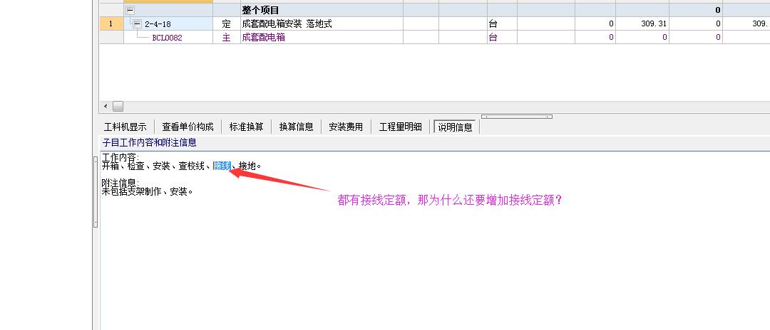

  • 如下圖,各個配電箱的無端子外部接線工程量多少?還有成套的配電箱定額都包含了接線的工程內容了,那還要加
    如下圖,各個配電箱的無端子外部接線工程量多少?還有成套的配電箱定額都包含了接線的工程內容了,那還要加套什么接線定額? 配電箱配電箱定額
    進出配電箱線的數量就為外部接線工程量,A動力配電箱的工程量為18,B備用箱為6,其他類推。
    成套配電箱接線是指箱內元器件之間的連線。

  • 各個配電箱的無端子外部接線工程量不用計算,成套的配電箱定額都包含了接線的工程內容。

  • 此接線是指箱內導線的連接,也就是說箱內元器件之間的導線.不是外部接線.
