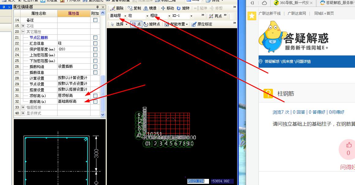

    請問獨立基礎上的基礎柱子,在鋼筋算量要輸入頂標高及底標高是指什么標高應該怎么輸入?頂是正負0.00一般嗎?

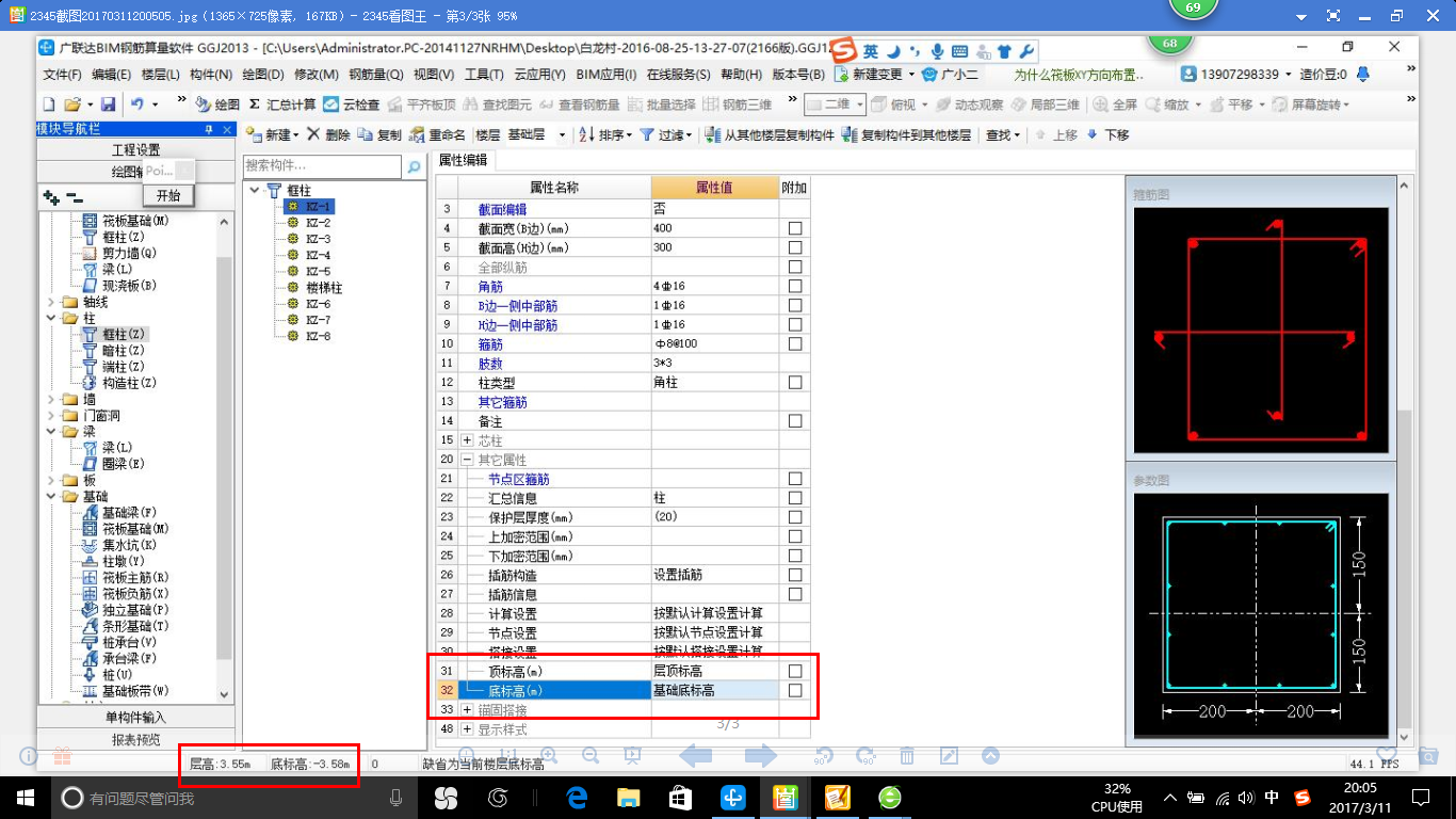

    你好:獨立基礎上的柱底標高軟件默認為基礎底標高,頂標高為層頂標高。
          頂標高是設置的層頂高正負0
    2017-03-11 19:56:55
  • 答:按設計圖或16G101,柱的底標高是承臺底或獨立基礎底,頂是基礎層的層頂標高。
