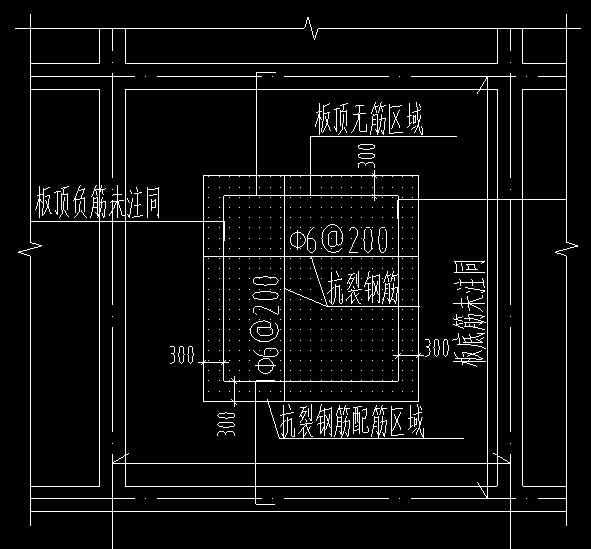

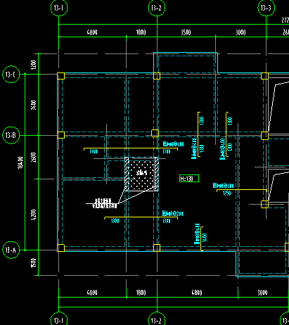

    圖紙中A6@200是溫度鋼筋,對應的說明“支座負筋未拉通時”是不是每塊板都設置溫度筋?
    如果不是每塊板都設置溫度筋,是方形,圓形,直線標注的板當中,哪些設置溫度筋?

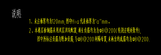

    本層板采用雙層雙向布置,還需要加畫底筋?溫度筋怎么布置
    希望詳細解答,謝謝

    圖紙中A6@200是溫度鋼筋,對應的說明“支座負筋未拉通時”是不是每塊板都設置溫度筋?沒有通長面筋時,是按每塊板布溫度筋
    如果不是每塊板都設置溫度筋,是方形,圓形,直線標注的板當中,哪些設置溫度筋?只有屋面板里沒有通長面筋在板中要布置。
    本層板采用雙層雙向布置,還需要加畫底筋?有另加的就布底筋,溫度筋不布了,有了雙向的面筋了。
