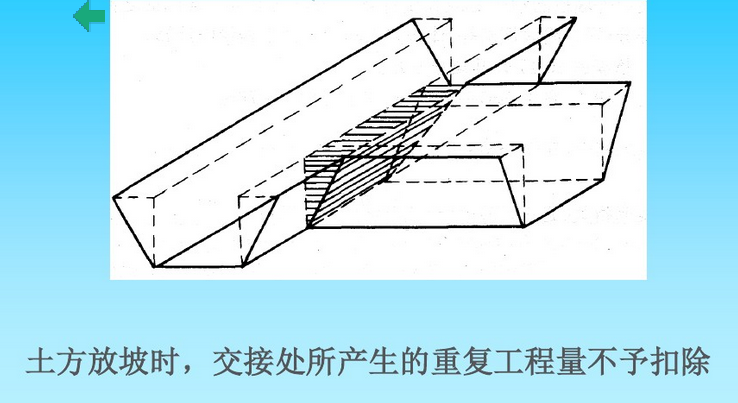

  • 老師,再問一下,土方放坡時,在交接處所產生的重復工程量不予扣除。
    我一直沒懂,哪個地方會產生重復的,最好用圖表示下,謝謝。
    土方放坡時,在交接處所產生的重復工程量不予扣除,這個交接處就是
    土方放坡
    定額是規定說土方放坡交接處的土方不扣除,但實際工程中都得扣除,所以軟件做工程的時候一定要修改計算規則為按實扣減
    2017-03-07 09:54:23
  • 我記得規則是說放坡交接處的土方不扣除,但是工作面寬位置交接處需要扣除,所以可以再確定一下。最好按照實際情況考慮較好。
    2017-03-07 17:57:39

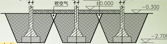

  • 挖土方工程量計算,允許存在“挖空氣”現象(如圖所示),即“基槽放坡開挖,在交界處重復工程量不扣除”。但當“V允許重復>V大開挖”時,按大開挖計算工程量。放坡
