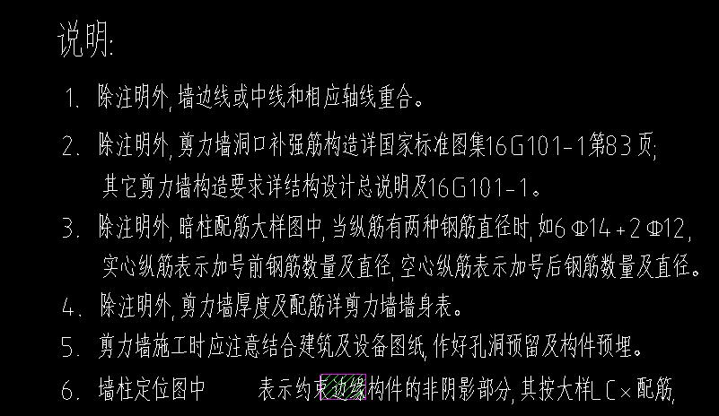

  • 請教大神,這樣的約束邊緣構件陰影部分鋼筋怎么處理比較好呢,在線等。
    這個有點看不懂啊,求懂得大神幫小弟解釋下,小弟感激不盡。還有怎么處理比較好

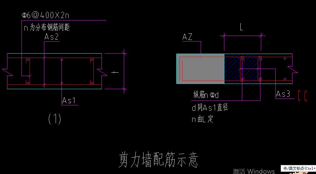

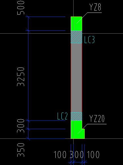

    暗柱約束邊緣陰影與非陰影區的鋼筋一起定義的,陰影內按暗柱配筋,非陰影區,按設計要求配筋。
    在參數化暗柱里面就有相應的圖形。

  • 非陰影部分,我這圖紙是垂直鋼筋是按C14-150布置的,那這個如果按你那樣(暗柱約束邊緣陰影與非陰影區的鋼筋一起定義的)處理,那要怎么輸入呢
