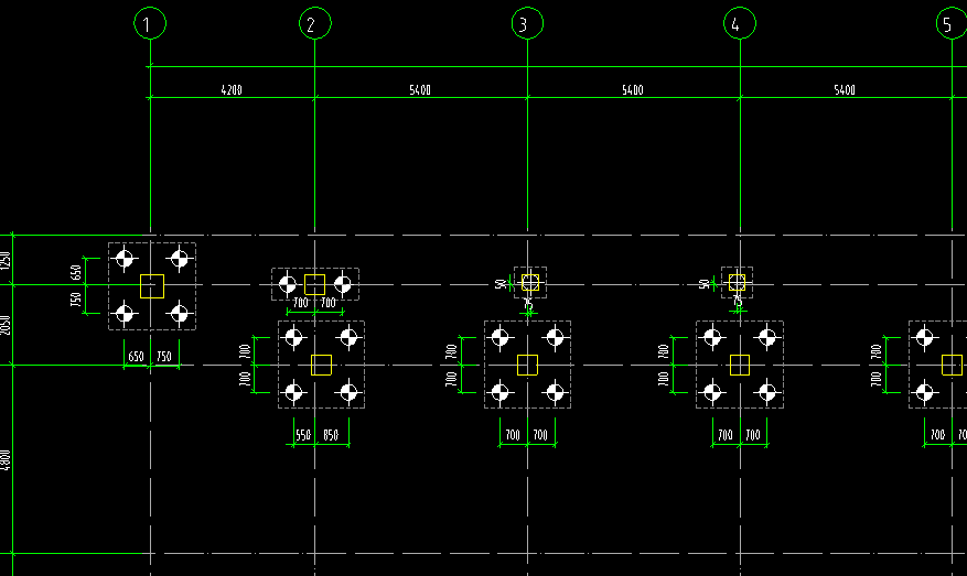

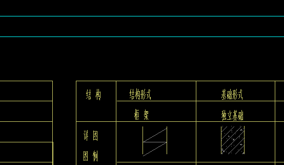

  • 老師,我想問一下,建筑里面給的是獨立基礎,然后結構圖畫的是樁基礎,基礎圖就兩張,在結構里面
    老師,我想問一下,建筑里面給的是獨立基礎,然后結構圖畫的是樁基礎,基礎圖就兩張,在結構里面,一個是樁位的平面圖,一個是樁承臺的,那是圖紙錯了么?還是在樁基礎上還有獨立基礎???那樁基礎怎么判斷是用基坑開挖還是大開挖,是兩個樁之間的距離加上放坡的加上工作面還是樁承臺之間的,有點不懂,還是樁承臺加上工作面和放坡的額大開挖樁
    您樁基礎上是不是有基礎承臺?
    樁基礎不要判斷基礎開挖
    要根據基礎承臺和獨立基礎或者是條形基礎或者是筏板基礎來判斷的

  • 建筑里面給的是獨立基礎,然后結構圖畫的是樁基礎,基礎圖就兩張,在結構里面,一個是樁位的平面圖,一個是樁承臺的,那不是圖紙錯了,這個就是樁承臺,其實在建筑圖中與獨立基礎沒有區(qū)別,區(qū)別就是結構上的配筋,現在的工程基本上都是大開挖,沒有時間一個一個坑去開挖,浪費時間。
