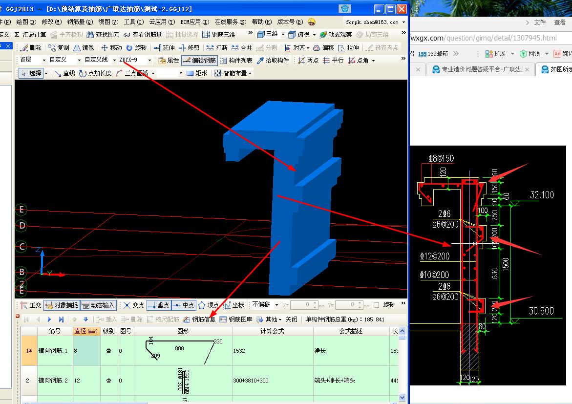

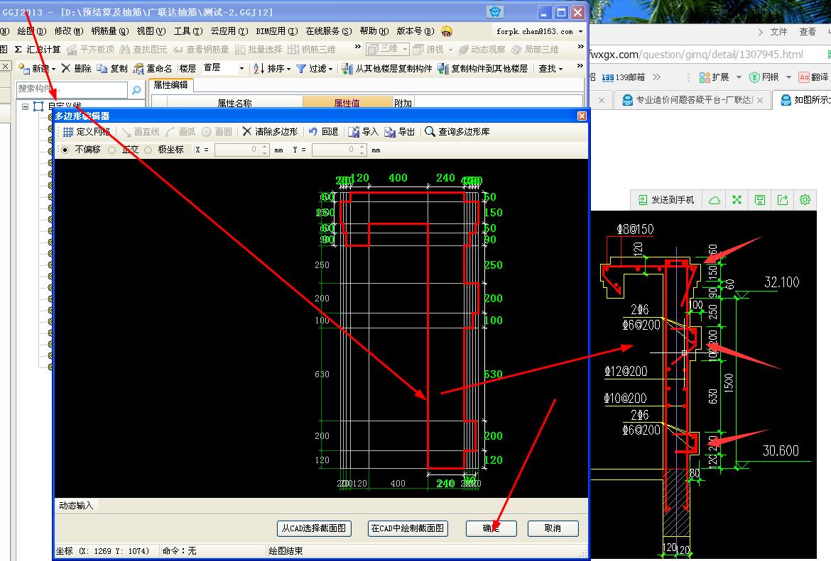

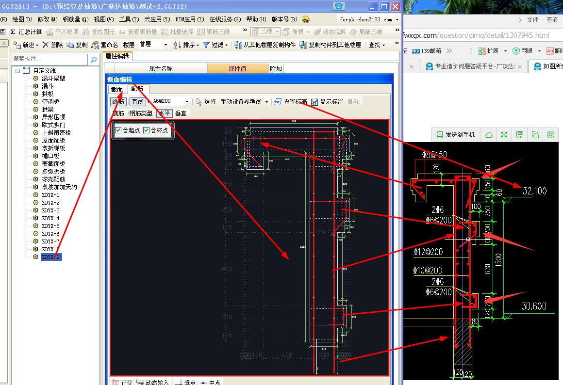

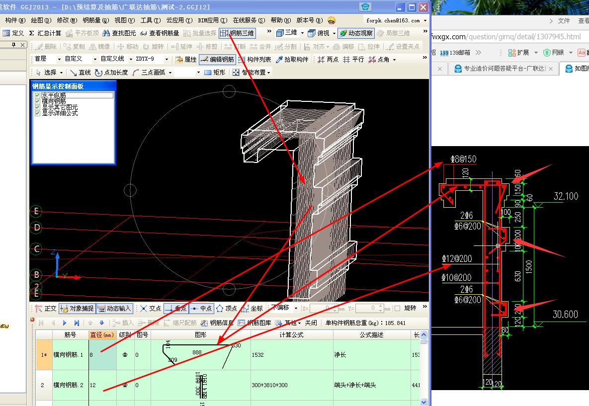

  • 陽臺欄板鋼筋除了在單構(gòu)件中還能在哪里定義?
    陽臺欄板鋼筋在哪里定義?雨棚與空調(diào)板怎么定義
  • 陽臺欄板鋼筋在欄板定義
    雨棚與空調(diào)板可以用自定義處理
    2017-02-21 17:23:06
  • 陽臺欄板可以直接輸入鋼筋的。也可以用剪力墻代替輸入的
    雨棚與空調(diào)板用現(xiàn)澆板定義繪制就可以的
    2017-02-21 17:23:37
  • 答;除了萬能的單構(gòu)件輸入法外,異形欄板類型的,鋼筋算量,可以自定義線的。
    單構(gòu)件
    雨棚
    廣聯(lián)達服務(wù)新干線
    2017-02-21 17:24:23
  • 陽臺欄板鋼筋在哪里定義?雨棚與空調(diào)板怎么定義
    可以借用自定義線的
    也可以單構(gòu)件
    這個也要看設(shè)計給出的配筋模式,怎么方便怎么簡單,就怎么來
    2017-02-22 14:32:00
