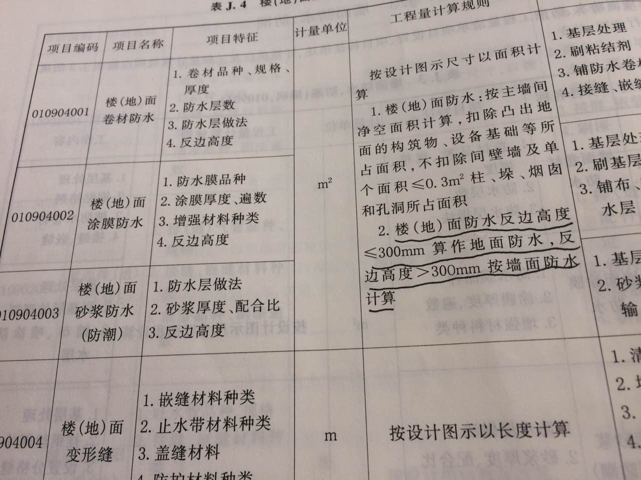

    規(guī)范上說反邊高度≤300mm的算作地面防水,>300mm的按墻面防水計(jì)算,如果做法上說反邊高度為450mm時,按照規(guī)范應(yīng)理解成反邊全部按墻面防水計(jì)算還是300mm算地面防水,150mm算墻面防水?
  • 全部按墻面防水計(jì)算450高。

  •     樓地面防水反邊的問題 :
    1、計(jì)算地面防水面積,不扣除0.1平米以內(nèi)的孔洞,計(jì)算要注意的是地面做防水是要上返墻面30CM,成漏斗形狀防止介質(zhì)流入墻縫。上返的30CM放在墻面防水里計(jì)算。
      2、墻面的防水面積計(jì)算,正常情況下衛(wèi)生間或廚房都需要做集成吊頂,通常是20CM-30CM左右,所以在做這兩個功能區(qū)的時候無論是乳膠漆還是貼磚都要減去集成吊頂下吊的面積。把地面上返部分的防水算在墻面防水上。
