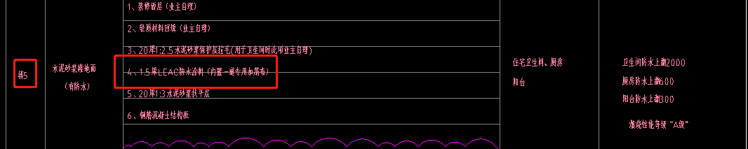

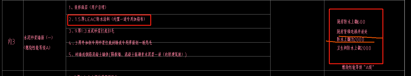

  • 樓地面上反和墻面防水的關系是什么?
    墻面防水
    樓地面
    是不是在樓地面套了上方了,墻面處就不用管防水了?
    地面上翻說的就是墻面、能分開套就分開套、平面和立面防水是不同的字幕
    首次提交 2021-11-16 09:40:50  最近修改2021-11-16 09:41:49 (修改過1次)
  • 上圖是墻面防水,防水高度有區別。分開設置。
    下圖是地面防水。
    2021-11-16 09:44:04
