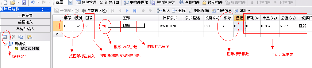

    如圖所示,現在困惑的地方在于放射筋布置在哪些位置,板角加筋是指外墻墻角還是所有角落?最好給我標注下,哪些地方需要布置放射筋,哪些地方需要板角加筋,謝謝。

  • 布置在外墻轉角的四角處,看你圖上沒有板的地方就不用布置。。單構件輸入,看下圖

  • 你好,板角加筋一般的是告訴現場施工人員必須要交叉布置,軟件是要繪制到交叉點。陽角加筋要在軟件的單構件里自己輸入。
    2015-09-05 15:12:49
  • 前一個圖片指所有板的陽角位置,后一個圖片指懸挑出外墻的陽角處。
