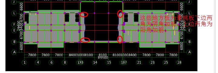

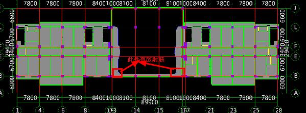

  • 板腳加筋與陽角放射筋該怎么布置?
    如圖所示,分別該怎么布置?
    放射筋
    陽角
    問題補充:我想請教一下哪些地方需要布置,注明一下最好了。鋼筋根數長度的話我已經有了。

    親,您只是給出了您的現澆板,您沒有給出您的配筋要求的
    一般情況下,我的陰陽角的放射筋或者是附加筋,我都是在單構件內輸入計算的
    因為一般要求這些個放射筋都是給出具體長度和根數的
    我們只需要數一下有幾個這樣的角需要加筋,簡單數一下,再給出長度和根數,比繪制在圖元上更加簡單的

  • 如圖所示,分別該怎么布置?
    板角加筋一是在懸挑板的陰角和陽角部分加筋,你截圖中多數是外部有梁,這些地方不需要加筋的,只有在第二幅截圖中中間部分有兩處懸挑板,在四個角處應布置加筋。

  • 你好,依據圖紙要求長度和數量在單構件里輸入即可,
    2015-09-05 03:34:25
  • 你好,這兩個問題是都要在單構件里輸入進去的,是自己手工計算長度數量。
    2015-09-05 07:20:13
  • 一般在單構件中處理此類局部加強筋。
    2015-09-05 11:31:51
  • 板加筋、放射筋只在懸挑板有,你的圖中沒有陰角只有陽角,如圖
